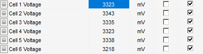

我在 bq40z80的 TMR 中找不到手动电池平衡。  您能告诉我在开始学习周期之前如何进行手动电池平衡吗?

    感谢您的建议、但我已经阅读了 TRM 第71页、该页介绍了之前有关电池平衡的内容。 但我想这是关于学习周期后自动电池平衡的问题(例如:当更新状态= 0E bq40z80计算电池平衡时间)。  我想在不学习周期的情况下使用手动电池平衡。
    当我想执行电池平衡时,我想手动执行电池平衡。 是否可以在 bq40z80中使用?   我可以根据需要在 bq77PL900中手动执行电池平衡。

    首先、感谢您的回答。 是的,我想发送命令来手动控制 VC7至 VC1的平衡 FET,当然,我使用 bq40z80是因为我需要一个芯片解决方案。
    其次、我想开始电池的学习周期、但电池之间存在电压差异。 因此,如果我开始学习,学习周期将不会成功。
    在学习周期之前、我必须平衡电池以获得成功的学习周期、但 bq40z80在没有学习周期的情况下无法启动电池平衡。 然后、我必须手动进行电池平衡。 您能告诉我如何成功地完成学习周期吗?

    我明白了。 如果我有疑问、您是否能够在学习周期之前对培训包执行以下操作?
    1.将6S 电池组连接为6P。 电池应自动平衡。 然后将其重新连接为6S。
    您的电池的平衡程度如何?您是否有一个具有电池不平衡的示例日志文件?我可以使用 bqStudio + EVM + EV2400查看该文件?

    电池之间存在电压差异、如下图所示。
    由于存在差异,我无法进行完全充电或完全放电,当然,我无法成功完成学习周期。
    您告诉我 bq40z80无法实现手动电池平衡,因此在学习周期之前如何解决此问题。
    您好 Caner、
    您的第6个电池似乎严重失衡。 电流是否流经它?
    我在上面列出了如何手动平衡这些电池的步骤。 可以试试吗?
