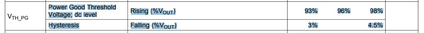

我们的客户询问  TPS62135的 PG 规格。 以下是有关 PG 信号的参数、如下所示。
对于 PG 信号故障(Vout 的%)规格、 仅为 RD 执行瞬态测试时可能达到规格的3%。 因此、您能否让我们检查此规格是否正确? 或者、为了触发 PG 信号为低电平、Voutto 是否有下降 Vout 3%的最小时序?
在上面、请帮助我们检查这个问题、如果有任何问题、请告诉我
阿尔茨
    Alec、
    这意味着、当输出电压的反馈部分上升到基准电压0.7V 的93%最小值、96%典型值和98%最大值时、PGOOD 将被置为有效。 迟滞最小值为3%、最大值为4.5%、 因此下降阈 值可能高达98%- 3%= 95%、也可能低至93%- 4.5%= 88.5%。
