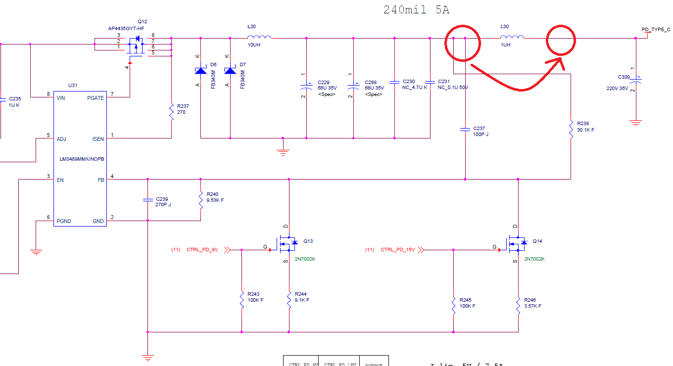

我的客户正在使用 LM3489设计 PD Type-C 电源。
它们采用 L30来降低轻负载时的纹波噪声。
他们想咨询您是否可以将电压反馈引脚从 L30前面更改为 L30后面。
我们是否需要关注任何副作用? 谢谢。
    您好、Feng、
    将 FB 的连接移至 L30的右侧将使转换器不稳定。 当频率接近 L30和 C309的谐振时、此部件有可能变得不稳定。
    另一种选择是使用具有低 DCR 的 L30、并在潮湿振铃的同时放置一个低值~100m Ω 电阻器。
    请注意、当该转换器空载时、开关频率可能会变得非常低。 极低的频率很难使用电感器进行滤波。
    此致、Robert
