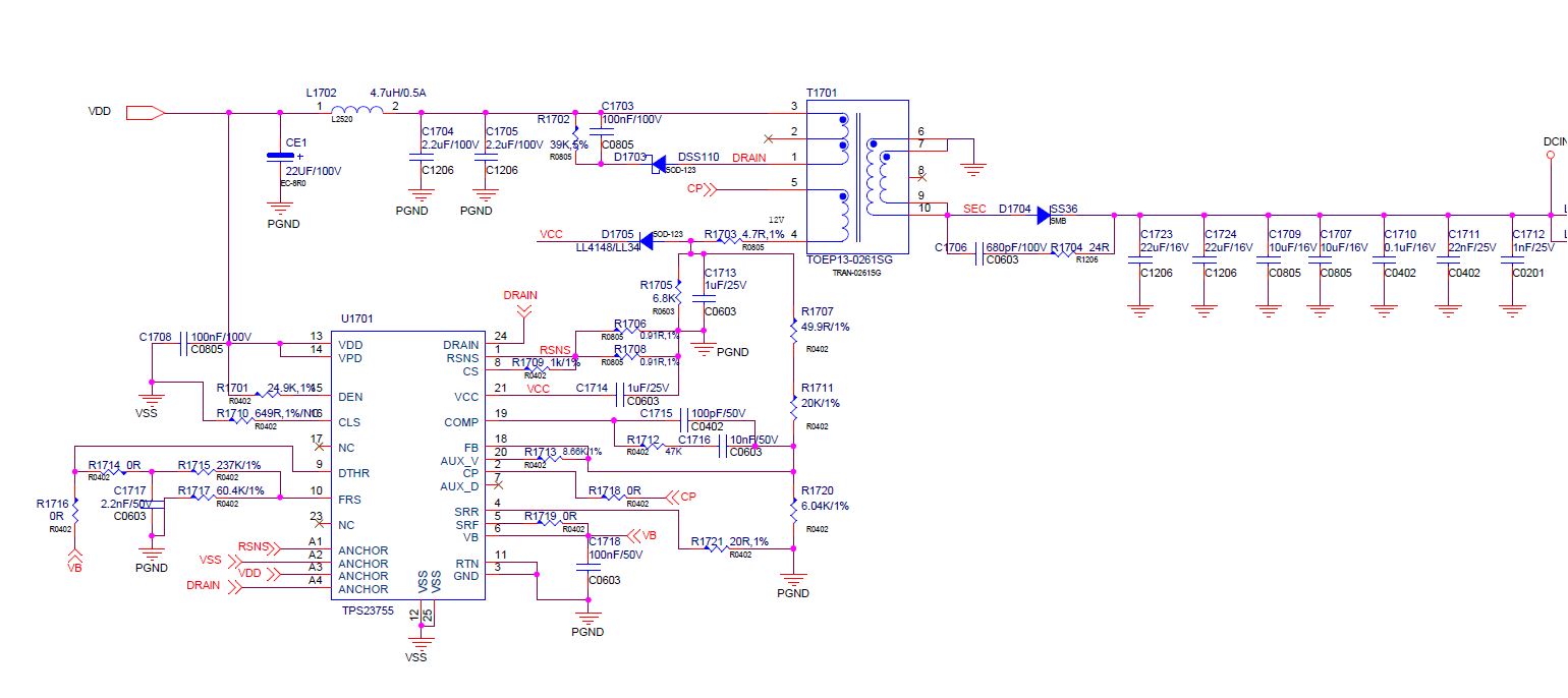

我们测试了 TPS23755、发现输出电压范围很大。
轻负载输出为12.18V/30mA。 满载12.95W 输出为10.97V/1.18A
电压范围为1.21V。 更换变压器后、该范围可降至0.8V。
原因是什么?
如何改善输出电压范围的稳压?

    非常感谢您的提问。 您能否提供原理图?
    此外、您首先使用的是什么变压器、您改为使用了什么变压器?

    你(们)好
    原理图 如下所示。
      TPS23755EVM-894上的变压器、而不是变压器、如下所示。

    您好 Jerry、
    再次感谢您的原理图。 因此、输出电压调节不符合低电流消耗的规范。 由于 PSR、此类型的所有器件都是如此。 5%负载时的数据表规格调节、该值将高于30mA。
    如果您有任何疑问、请告诉我!
