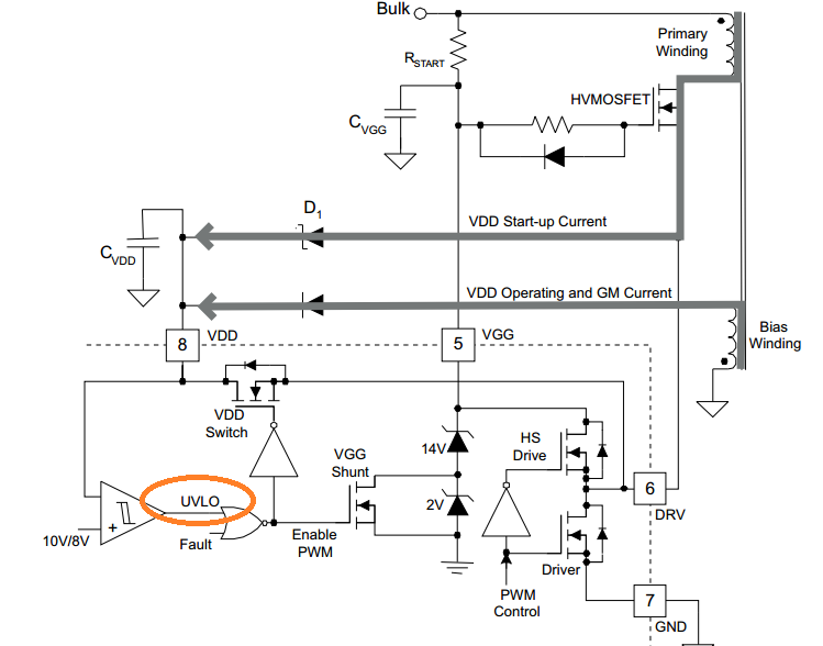

嗨、大家好
您能否解释一下当 VDD 处于 UVLO 关闭状态时、它会做什么?
在 VDD 低于 UVLO 阈值期间、VGG 电平将被下拉? DRV 引脚呢? 如果我们在运行期间将 VDD 拉至 GND、它是否会对 DRV 和 VGG 引脚产生影响?
Vincent
    文森特
    当 VDD 低于 UVLO 时、关闭 UCC28610将不会运行。  VGG 分流器和 VDD 开关将关闭
    VGG 引脚将具有14V+2V=16V 钳位。  DRV 最小电压由二极管钳位至 GND、最大电压通过 HS 驱动器和 VDD 开关 FET 钳位至 VGG 或 VDD (较低者)。
    如果 VDD 被拉至 GND、二极管钳位会将 DRV 引脚上的最大电压限制为0V。  VGG 引脚将不受影响。
    Eric
    你(们)好 Eric
    感谢您的回答。 因此、如果我们的 IC 正在运行、则不会突发进入。 VDD 或 DRV 对地短路。 VGG 仍处于高电压电平。 因此、主 MOSFET 将处于导通状态。 VIN 将短接至 GND。 因此 MOSFET 和 IC 将损坏。
    在运行期间、当 VDD 和 DRV 短接至 GND 时、您是否有将 VGG 引脚下拉至低电压的方法? 电压呢?
    -彭芬
    Pengfei
    如果 VDD 被拉至接地、则开启共源共栅 FET 的 VGG 上的电压也将关闭。  这将导致高电压共源共栅 FET 关闭、这将禁用运行。
    如果 DRV 对地短路、则会对功率级短路、因为共源共栅 FET 将始终保持导通。  在这种情况下、可能会发生的情况是、流经变压器初级绕组、通过常开共源共栅 FET 接地的电流将超过其电流限制。  如果您需要防止灾难性故障、则可能需要在输入端放置保险丝或限流电阻器。  在此期间、VDD 电压也将放电、当它达到 UVLO 关闭状态时、它将禁用 UCC28610。
