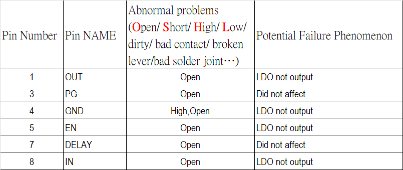

尊敬的所有人
      如果 其中一个引脚从 PCB 上断开、TPS7A1650器件会发生什么情况?
    下面是我们的猜测,请帮助我检查“潜在故障现象”, 并纠正它们,非常感谢。
    你好、
    一些小建议:
    如果 PG 引脚断开并用于应用、器件将始终显示为指示电源正常(PG)。
    同样、如果延迟打开、影响是从 VOUT 上升到 PG 置位没有延迟。
    出于完整性考虑、我认为您还应该考虑散热焊盘。 如果开路、器件可能会在特定工作条件下进入热关断状态。
    但愿这对您有所帮助。
    请查看我的以下回复:
    1. 如果您将输出引脚保持断开状态(无连接)、则不会看到对 PCB 施加电源。
    2. 如果您将电源正常状态保持断开(无连接)、则线性稳压器的功能不会受到影响。
    3. 如果您将接地引脚保持断开(无连接)、线性稳压器的 GND 和输入电源将会有高阻抗。 因此、线性稳压器不会接收功率或产生功率。
    4. 如果您将线性稳压器的 GND 引脚连接到与 IN 引脚相同的电位、则实际上从 IN 到 GND 有0V 电压、并且稳压器不会通电或产生任何输出电压。
    5. 如果您将 EN 引脚保持未连接状态、则它将是高阻抗、并且线性稳压器可能开启、也可能不开启。 我已要求评估这一情况的评估板、但它不会在另一周内到达、因此我的回复将会延迟。
    6. 如果您将延迟引脚保持未连接状态、线性稳压器输出电压将不会受到影响。
    7. 如果您将 IN 引脚保持未连接状态、线性稳压器将不会接收功率、也不会导通。 但是、如果仍对 EN 引脚供电、则可能会超过线性稳压器的最大额定值、这可能会使器件降级或损坏。 有关绝对最大额定值信息、请参阅表6.1。
    斯蒂芬
    大家好、
    使能引脚接地的阻抗在 LDO 未供电时约为3.8兆欧。
    如果在为 LDO 供电时使能引脚保持悬空、则将使能引脚上的电压测量为20mV。
    斯蒂芬
