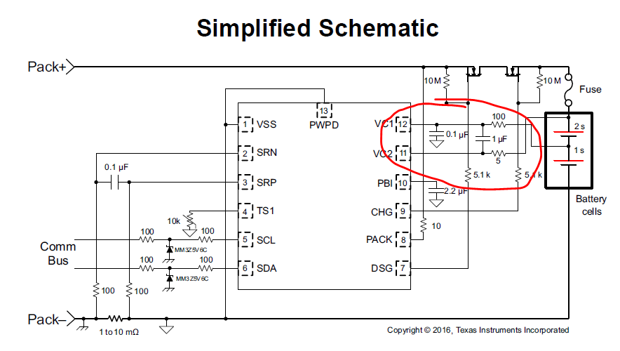

尊敬的 TI 专家:
为什么建议原理图中的 VC2 RC 滤波器为4.99 Ω+ 1uF? VC1使用100欧姆+ 0.1uF、与 bq40z50-R1不同。
    您好、Che Yi、
    这是因为这里没有用于电池的专用电源引脚、并且电阻器位于监测计内部。 因此、我们使用标称小电阻器、而不是短接 VC2。
