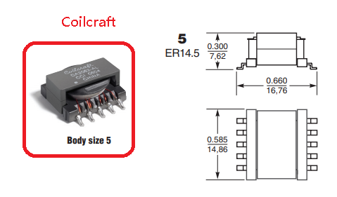

我们将 LM5071和 LM5072-80用于低功耗(小于12V/0.8A)设计。 由于机械限制、我们
必须使用薄型变压器、例如 Coilcraft 的 ER14.5。 我们是否有任何设计工具或工作台
获取反激式变压器的设计参数并将其传递给变压器制造商?
    您好 Ben、
    我建议使用 TPS23755EVM-894等已知工作解决方案并使用该变压器规格。 下面是链接。 谢谢!

    问题是"TPS23755EVM-894中实现的反激式变压器的高度限制过大
    性能。 我是否有任何工具可以获取变压器的参数、以便我可以询问变压器供应商
    低厚度设计呢?
    您好 Ben、
    您可以采用 TPS23755EVM 的变压器规格、并要求供应商将其安装在较低的厚度中。  如果您想使用计算器、我们没有专门的变压器计算 器、但我建议查看功率级设计器。 这样、您就可以选择电源拓扑、输入电压范围和输出功率、并为您提供测试变压器规格建议。

    您好、达尔文、
    感谢您的建议。 我会尝试的!
