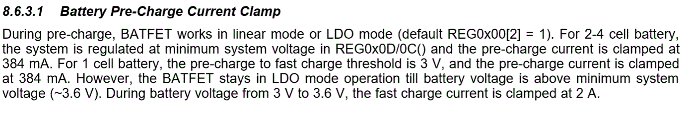

      正确,对于情况1,VBAT<5V,我们可以将充电器 REG0x 0D/0Ch MinSystemVoltage()设置为5V,系统将调节为5V,电池仍可作为预充电状态进行充电,如下所示。 VSYS 和 VBAT 之间的电压差将添加到 BATFET 上。 BATFET 栅极驱动电压将用于调节充电电流。

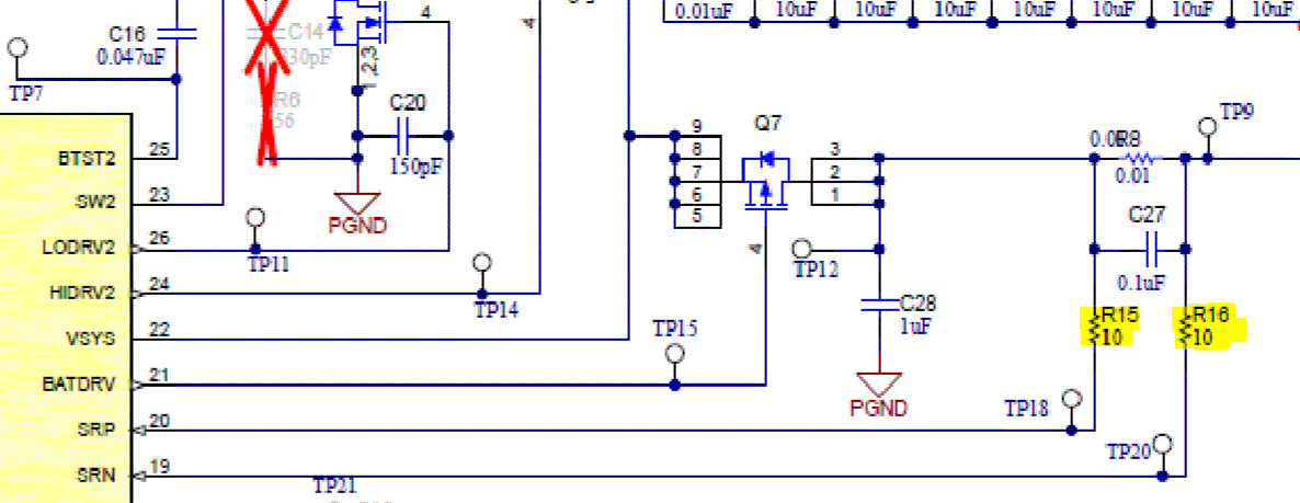

    5) 5)数据表显示 BQ25703A 具有反向电池保护。 太棒了!   电量监测计是否存在反向电池保护问题?
     建议在 SRN 和 SRP 引脚上连接10欧姆电阻器、以实现如下所示的反向电池保护、这两个电阻器对电量监测计器件没有影响。
