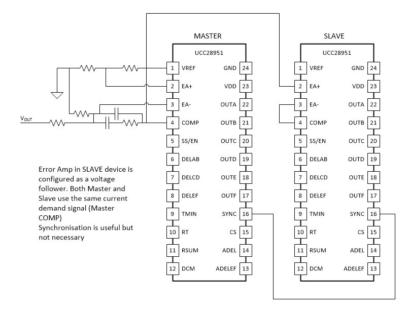

    D/ UCC28951可在主/从系统中轻松实现同步、并自动为您提供所需的90度相位(输出电感器处为180度)、从而更大限度地减少输出电容器中的纹波。 LM5046不会这样做。 您可以将多个 UCC28951器件与外部时钟或多个外部时钟同步、并在它们之间进行适当的相移。

    2如果您想并联多个功率级、那么如果所有控制器共用一个公共接地、这将会变得更加容易-这是一个强烈的论据、支持诸如 UCC28951的次级侧控制器。 下面介绍了如何将一个控制器用作主控制器、并将其误差放大器的输出用作从控制器的电流需求信号。 这种布置非常好、可以扩展到多个功率级、主要缺点是它是主/从配置、如果主器件由于某种原因而发生故障、系统会停止。 UCC28951从器件以90度的速度运行至主器件-这是不可避免的、但却是理想的。  这种安排不需要同步、但它将使您更好地控制噪声。
