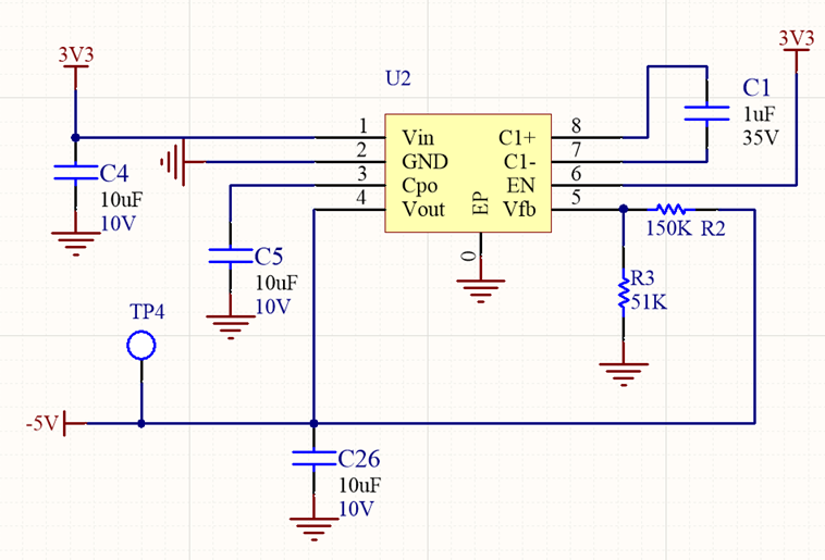

器件型号:LM27761
使用具有3.3V 输入、-4.8V 输出和5mA - 70mA 灌电流负载电流的 LM27761。 我们观察到在整个负载电流范围内的输出为-3.5V、而不是预期的-4.8V。 我们缺少什么?
    在第8.2.2节中、您可以看到电荷泵只是在进入 LDO 之前对输入电压进行了通风。 根据经验、您的设定 Vout (绝对值)应低于最小 Vin。 此外、您还应考虑压降电压(可调节输出电压为50mV)。 您可以在下一页使用 webench 检查 LM27761的设计。   https://www.ti.com/product/LM27761
