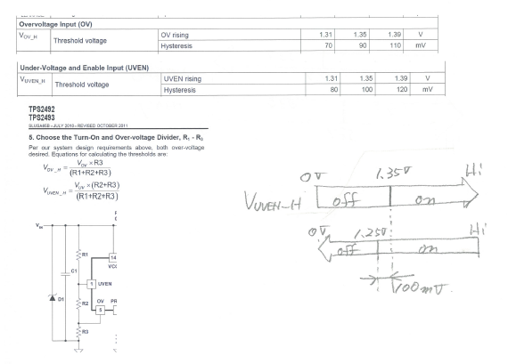

关于 VUVen TPS2493的迟滞、我的理解是否正确、如下图所示?
Vuven_h-typ = 1.35V、这是关断至导通阈值。
迟滞典型值= 100mV、则导通至关断阈值应为1.25V。
    您的理解是正确的。
     当 Vuven_h_typ = 1.35V 且 迟滞典型值= 100mV 时、导通至关断阈值为1.25V。
