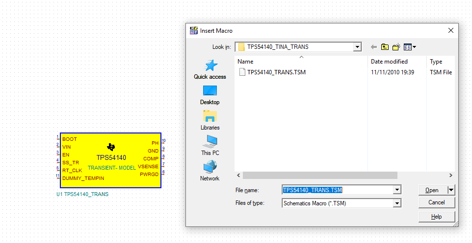

我从网上下载"TPS54140 TINA-TI 瞬态 Spice 模型"、但无法导入 TINA
    只需将.tSM 文件用作宏、而不是导入.LIB。
