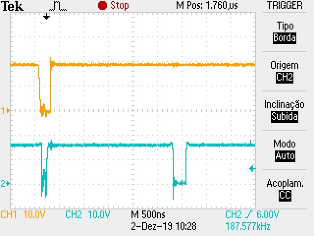

我们将 LM5175用作卡车中的直流/直流转换器。 输入电压可为12VDC 或24VDC、输出电压为15VDC。 12VDC 和24VDC 的输入电压都可能有所不同、其中12VDC 的电压范围为10.5VDC 至14.8VDC、24VDC 的电压范围为21VDC 至30VDC
在上一批电源板中、我们在现场遇到了两个问题、其中 LM5175死于24V 叉车。

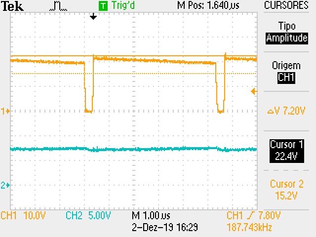

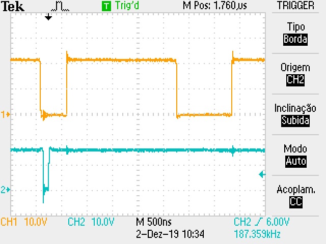

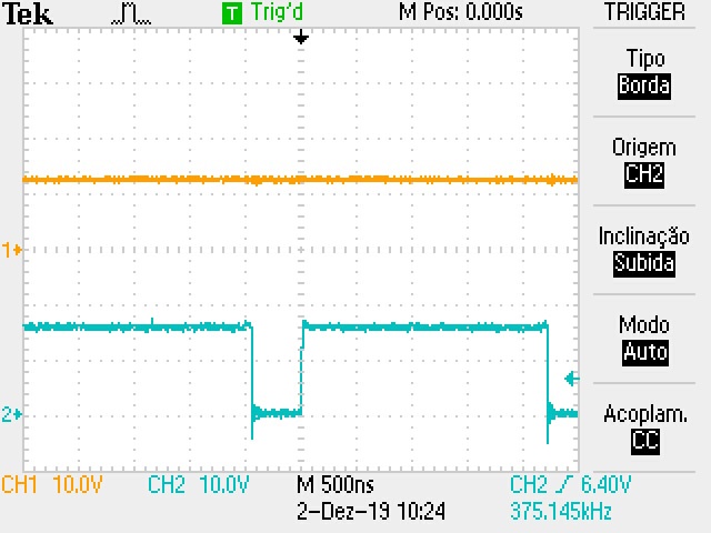

在实验中、我们遇到 MOSFET 开关信号的奇怪行为、在将输入电源从10VDC 变为30VDC 后、反之亦然、开关信号 SW1和 SW2的行为会发生变化。
最初、在13VDC 下、仅 SW2进行开关、从~14VDC 到~19VDC、SW1和 SW2都进行开关、超过20VDC 时、仅 SW1进行开关。 在此过程中、电感器在19VDC 附近产生一些噪声、然后在20VDC 后停止
在改变输入几次后、行为变为:
在13VDC 下、只有 SW2进行开关(image1)、接近14VDC、SW2开始使用 SW1 (image2)进行开关、直到19VDC、SW1和 SW2的波形 彼此之间的区别非常大。 在19VDC 和21VDC 之间、开关波形在某些点开始重叠、我们可以在 SW2 (image3)中看到噪声、我们可以听到电感器发出的大量噪声。 开关稳定在22VDC 至26VDC 之间、但 SW1和 SW2都在开关(image4)、而高于28VDC 的情况下、两个信号中都存在噪声(image5)、电感器再次开始发出噪声。
15VDC 输出中的负载是一个10欧姆的电阻器。
您能帮助解决这个问题吗?
下面是来自 SW1 (橙色)和 SW2 (蓝色)以及原理图的图像。

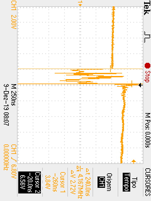

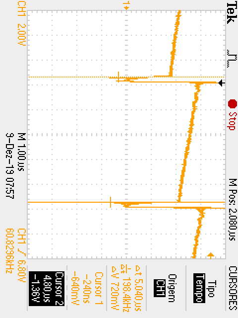

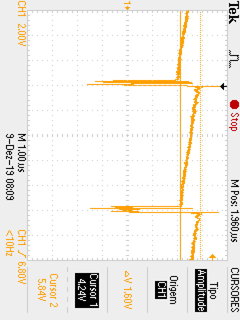

    T10的高侧栅极信号(HDRV2_P)从7.2V 减弱到4.4V、并且在 MOSFET T10中进行开关。
    以下是 HDRV2_P 信号和 VCC 信号的图像。 图像的差异是 HDRV2_P 的振幅值

    感谢您使用 LM5175。  在降压/升压模式期间、您的电路似乎不稳定。  当输入电压接近输出电压时、电路以降压/升压模式运行。  由于相对输入电压电平存在进入和离开降压/升压模式的迟滞、因此在您改变几次输入后、您可能会看到不同的开关行为。  这不是问题、因为关键点是调节输出电压。
    可闻噪声似乎是由降压/升压模式下的不可稳运行引起的。  您是否会将斜率电容器(C57)降低50%并查看可闻噪声是否得到解决?   此外、检查可能具有较大寄生电感的电流感应电阻器、电感将使感应到的电流波形失真、并导致异常开关、尤其是在降压/升压模式下。  感应电阻器应为非感应电阻器。  请查看电阻器数据表、如果未提供电感、请联系电阻器供应商以获取信息。  了解了寄生电感后、我们可能会帮助您优化 C62的选择。

    同时、您能否查看我发布的最后两个波形? HDRV2_P 信号存在问题、驱动器无法在 MOSFET 栅极中维持7V 电压。 这似乎是芯片启动内部电路中的问题。 @而言、当我改变输入时、电感器不会发出噪声、但在输入电压发生一些变化后、HDRV Δ_P 的启动似乎被阻尼、然后电感器发出的噪声可察觉、电感器开始发热。

    关于最后两个波形、它可能与 e2e 线程不同、但您可以检查升压电容器是否使用了错误的器件、比如它不是100nF、而是100pF? 如果是100nF、您能否监控 HO-SW 而不是 HO-GND?

    我移除了电路板上存在此问题的电容器、并进行测量、测量值为100nF。 我将其更改为220nF、但它无法解决问题。

    从 HDRV2到 SW2拍摄的图像如下:
    • 如图9和10所示、HDRV2脉冲的频率不是持续的。
    • HDRV2的振幅正常下降至接近4V、并且脉冲发生。 这在图10中是不同的、其中信号下降到接近4.8V
    • 图11显示了具有振铃噪声的脉冲。
    图8 - HDRV2最小信号= 4.15、最大信号5.84
    图9 -脉冲之间的增量时间5us
    图10 -脉冲之间的增量时间为2.56us
    图11 - 有噪声的下降信号

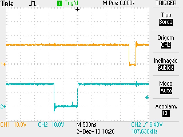

    我在新电路板中将斜率电容更改为68pF、当控制器从降压/升压转换为降压时、电感器中会出现一些噪声、SW1和 SW2的频率变得不稳定(下图)。 它发生在18.5V 至19.2V 之间、并且仅在输出端无负载时。
    通道1是 SW2、通道2是 SW1。
    您好、Gilson、
    这与降压/升压模式期间的噪声有关。  您能否放弃 DCM 并以 CCM 运行电路?  如果可以、我建议您切换到 LM5176、这是一款引脚对引脚兼容的控制器、除了不支持 DCM 之外、性能更好。
    如果您使用 LM5176、请记住根据 LM5175数据表更改 RT 电阻器以保持相同的频率。 您可能还需要将 R64从10R 更改为2k、并删除 C54或使其小于100pF。  您的电路的其余部分可以保持不变。

    了解您的疑虑。  您的电路上的 LM5175 IC 可能会因某种原因受损。  总之、LM5176是一款更强大的器件。  引导电压(实际上是 BOOT 至 SW 电压)通常相当稳定、在同一开关周期内不会出现如此大的压降。
