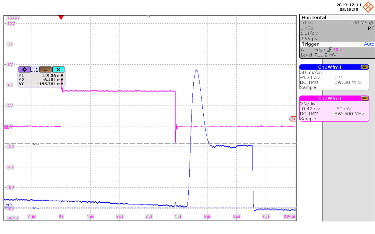

我们使用 LM36011来驱动闪存应用中的 LED。
驱动器处于 IR 模式、根据规格、选通输入为电平敏感型。
我们为选通输入提供10kHz PWM 信号。 4个或5个脉冲中有1个显示~1us 误差。 当我更改脉冲宽度或频率时、误差保持~1us。
您是否有解决此问题的建议?
    尊敬的 Gui Kang:
        请提供更详细的测试条件、以便我可以在我们的工作台上检查。
    您好、Charles、
    我想知道您在寻找什么类型的详细信息、以便我可以询问客户。
    姜秀仁
    尊敬的 Gui Kang:
        输入电压、芯片配置、负载(LED VF)。
        测试结果的波形。

    导通延迟和关断延迟都在发生很大变化!  紫色表示选通输入、蓝色表示输出。 Vf =~3V

    尊敬的 Gui Kang:
      我已通过电子邮件回复您。
