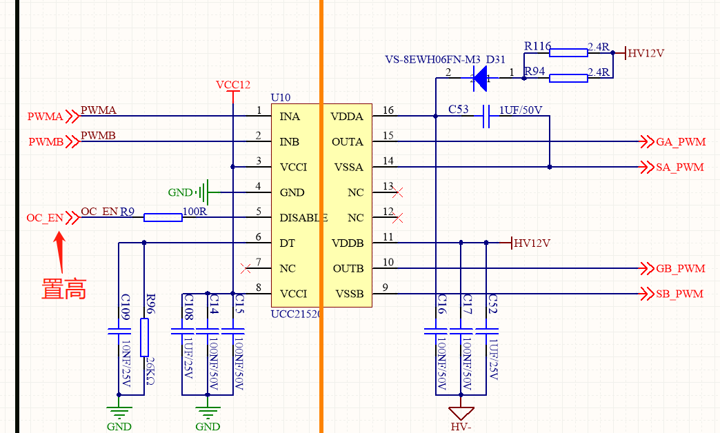

我从 客户那里得到了有关 UCC21520 VSSA 引脚电压的一些问题。 当禁用引脚(引脚5)被上拉至高电平时、在无 PWM 输入的情况下、我在引脚 VSSA 上发现10.5V。 断开 VSSA 并仍然在其上找到10.5V。
1. VSSA 基准在禁用时具有高电平、这是否正常? 如果是、它的行为为何如此(为什么不是零伏)?
2.如果在正常工作期间禁用 UCC21520、会发生什么情况?

    将 DIS 引脚拉至高电平会强制两个输出都处于低电平、从而使高侧和低侧 FET 关闭。 由于开关节点(半桥的)在 UCC21520禁用时处于高阻抗状态、因此由于从 VDDA 到 VSSA 的静态电流很小、它将通过自举充电路径缓慢充电、直到开关节点大约为12V–VF (dboot)。 对于任何使用自举电源的半桥电路而言、这是正常现象。
    我还建议客户删除 C16。 该电容器将100nF 电容器从开关节点添加到高压、可能会导致运行不良、甚至损坏系统。
