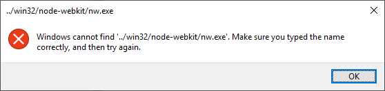

大家好、
在多台机器上、我的客户在尝试使用 TPS929120EVM 桌面应用时遇到连接错误。
我们能够使在线 GUI 正常工作、但桌面 GUI 需要离线使用。 是否需要安装其他软件才能使桌面 GUI 正常工作?
最棒的
David
    尊敬的 David:
    当客户安装 GUI 时、他们必须将 PC 连接到互联网。请尝试、如果没有帮助、我会将缺失的文件发送给您。
    您好、Frank、
    现在还不幸运、您是否想共享所需的文件并告诉我需要将其放置在哪个目录中。
    David
    你(们)好
    您能否向我展示您的 node-webkit 文件夹,它的总大小为176Mb,我想查看您需要的文件。
