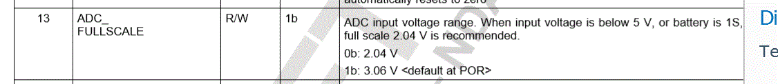

当我回读 BQ25713 ADC 寄存器值不正确时、所有寄存器(VBAT、VSYS、ICHG、IDCHG、IIN、 PSYS、VBUS、CMPIN)值不正确。
2节锂离子电池;适配器输入电压:5V3A;
寄存器设置值:
充电选项0 170E
充电电流寄存器0400
充电电压寄存器20D0
最低系统电压1900
PROCHOT 状态寄存器4000
充电选项1 9201
充电选项2 417F
充电选项3 0010
PROCHOT 选项0 4C37
PROCHOT 选项1 8001
ADC 选项 E07F
其他寄存器默认设置;
这会在设置后读回值
测量输入电压=5V;测量输入电流 =1920mA;
测量电池电压=8.3V;

    您能否为每个 ADC 通道提供十六进制值输出。
    我将注意到、您尚未将失调电压添加到输入电压读数中。 输入电压的最小值为3.2V。
    确保已考虑每个 ADC 通道的适当偏移。
    Joel H
    你(们)好。
      当输入电压低于5V 或接近5V 时、我们建议将 ADC 满量程更改为2.04V、如下所示。 请尝试一下、看看是否有任何改进。
      您还可以尝试增大适配器电压以查看此问题是否消失。
    谢谢。

    我尝试了这两种方法、但结果是相同的。
    可能是我应该将偏移电压添加到 ADC 寄存器的结果中。
    除 ADCIIN 值外、所有 ADC 寄存器读回值均正确;
    您知道问题是什么吗? 原因?
    谢谢、我解决了 ADCIIN 值不正确、这是我的代码错误。
