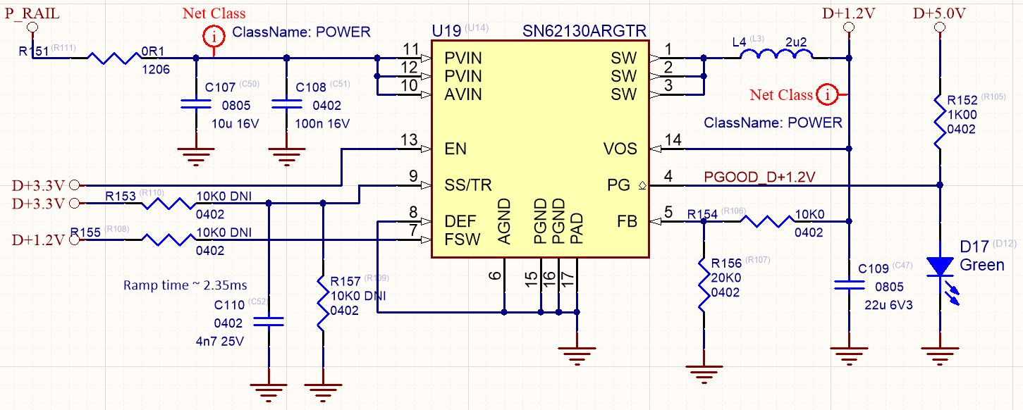

我需要一些帮助、随附的是稳压器设计的屏幕截图、我们在许多产品中随处使用、只是电压不同。  我们使用同一电路创建0.95V 至5.0V 的电压、从未出现任何问题。  我所连接的此电路用于为 Macom MAXP-23004 SDI 交叉点 IC 供电。  我们有板、有时该特定电源不会一直出现、并且停止是在~0.6V 的调节。  我已经查看了所有引脚、它们看起来都正常、但 FB 引脚5除外、该引脚在未正确加电的单元上为0.4V。  在原理图上、您可以看到我将一个低值电阻器与稳压器输入引脚串联以测量输入电流、通过计算和粗略估算、您可以了解稳压器的输出电流。  在正确上电期间、输出电流为~1.8A (P_RAIL 电压为12V)、在错误上电时、输出电流为~1.0A、 因此、稳压器的输出似乎未被外部器件钳制或保持在.6V、否则稳压器将消耗更多电流并进入电流限制。  您认为这里会发生什么情况?  您或团队中的任何人可以帮助我解决这个问题吗?  您是否认为该部件可能出现故障?  任何反馈都将不胜感激。
Mike Richardson
Cobalt Digital
    您能否捕获 SW 节点波形?  请使用1微秒/单位。
