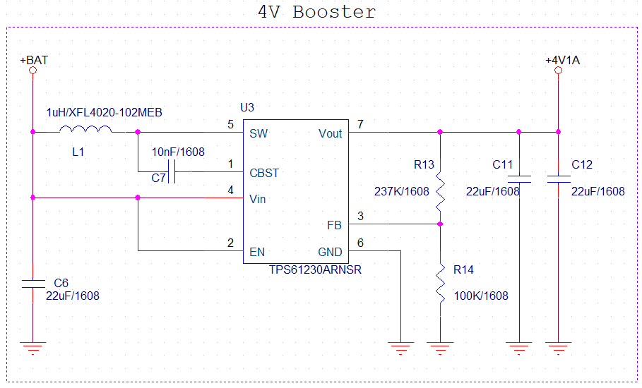

我对电路设计非常陌生。 我选择了 TPS61230A 集、以输出4V1A、锂离子电池为2.5V-3.5V!
完成所有设计并现在测试 PCB、将其连接到电源后、输出电压会随输入电压的变化而变化(但应将其固定在4V、 因为输入介于2.5和4.5V 之间)
问题可能出在哪里?
下面是我的 Booster 原理图和插图
    您好 Xhaseem、
    布局不好。 高寄生电感和电阻将导致不稳定和 VOUT 不准确。
    对于直流/直流转换器电源线迹、对主电流线迹使用宽而短的线迹。
    下面是数据表第18页中显示的建议布局。 请遵循布局建议。
    您好、Zack、
    我最终得到了稳定的输出电压、问题是三个电容器的电流为20uF、而不是建议的22uF。
    此外、为了获得4V2A 输出、我只能获得最大1A 的电流、但数据表显示最大2.4A
    这是否也是窄电源布线的结果?
    您好 Xhaseem、
    原因可能是电源走线较窄。
    您下次可以在 E2E 上分享布局以供审核、然后再发送至制造商。
