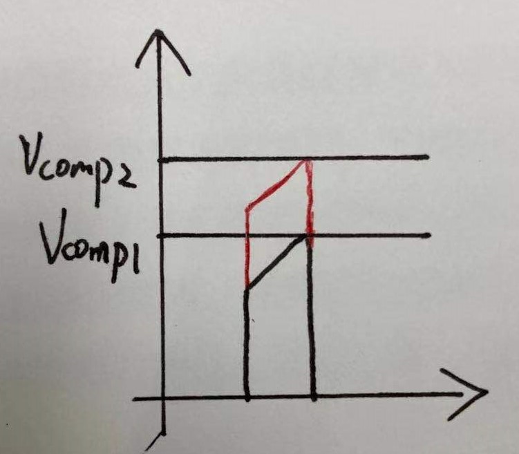

    例如、如果 Vin 和 Vout 是固定的、Iout 从0.5A 变为1A、那么我是否可以说 COMP 电压会上升以保持占空比? 如图所示。(Vcomp1上升至 Vcomp2)
    但是、当我在实验室中测试 Ton 时、当 Iout 从0.5A 变为1A 时、Ton 将从2.62us 上升到2.86us、这是如何发生的?
    BTW、是否有计算 COMP 电压的公式?
    谢谢。

    1、2 当您从0.5A 变为1A 时、COMP 引脚电压将上升、因为峰值电流需要增加。
        由于 MOSFET 和电感器的电阻、当负载增加时、占空比略有增加
         当负载增加时、您需要稍大的占空比、以处理电阻中的额外损耗。
         理想情况下、除非输入或输出发生变化、占空比不会改变。  但是、当您具有电阻时、占空比需要
         略有变化。  COMP 电压将随负载或占空比的变化而变化。
    3  COMP 电压的公式将取决于稳压器的内部电路详细信息、对于每个稳压器、该公式将有所不同。
