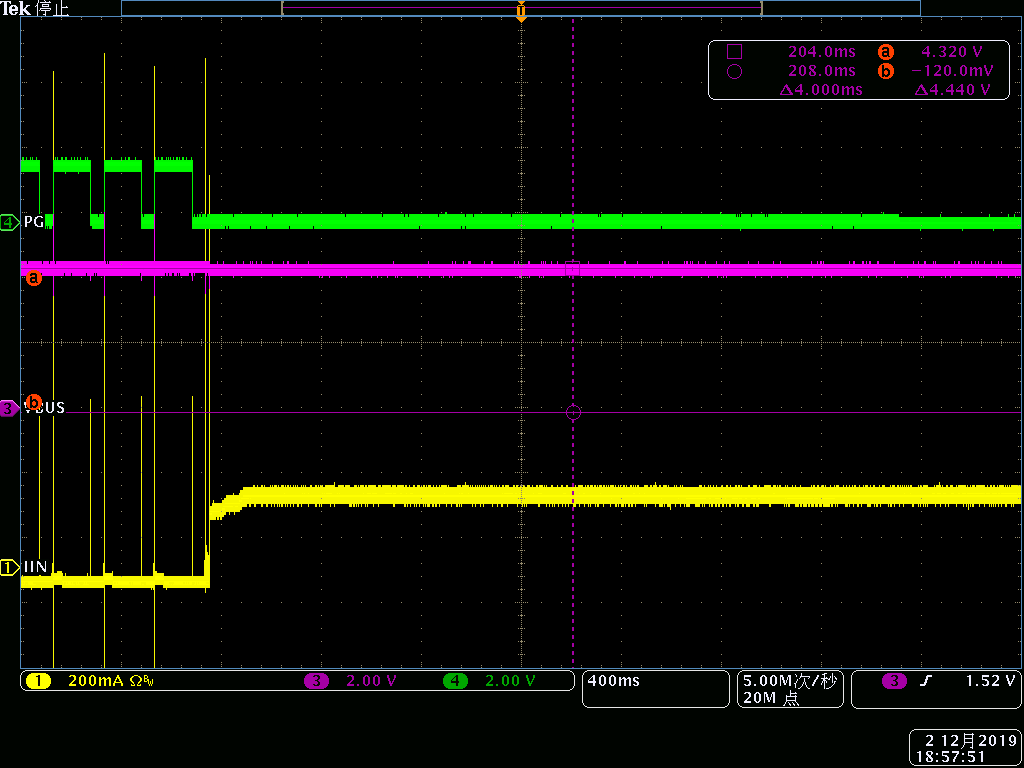

我正在测试 EVM 的 VBUS_UVLO 功能。
第一 个问题,
当我将电压调节至小于3.68v 时、bq25886evm 停止工作、并且 PG 信号被拉至高电平。
这是正确的、但当我将电压升高到4.23v 时、PG 信号变为方波脉冲信号、如下图所示。
当电压上升至4.4V 时、设备正常工作。
另 一个问题,
当电池进入恒定电流充电阶段时、充电电流将逐渐从1.5A 下降至1.2A、这不会保持固定值。
如果这是正确的、那么影响电流的主要因素是什么。

    我不确定您发送给我的范围。 在糟糕的电源检测期间、/PG 通常不会闪烁、时序似乎不匹配。 此外、我认为这不是故障条件、因为/PG 的时序也不正确。 明天、我将在实验练习中尝试重新创建此内容。 请提供一些有关重新创建此事件的详细信息:
    VBAT =
    ICHG =
    VREG =
    ILIM =
    Ricardo

    Zhetao、
    我相信我理解现在发生的情况。
    查看您的第一个屏幕截图:
    1. /PG 变为低电平、转换器在轻负载条件下启动约40ms。 可以在示波器激发#2中观察到转换器启动情况为对角线。
    2. 转换器启动后、REGN 上升、器件尝试充电。
    3. IIN 上会出现较大的瞬态电流、因此 VBUS 上会出现明显的振铃
    4. VBUS_UVLO 被命中、器件立即停止充电。 这种突然停止也会导致振铃、看起来像达到 VBUS_OVP
    5. 当 VBUS_OVP 被命中时、转换器关闭、/PG 变为高电平
    我无法在实验中再现这一点、但我相信您的设置可能会在 VBUS 上引入一些串联电感、从而使振铃更加明显。 我建议尽可能缩短 VBUS 线缆连接、以防止这种情况发生。 此外、BQ25886的最小建议工作电压为4.3V、因此我还建议您在该阈值之外运行、以便获得一致的性能。
