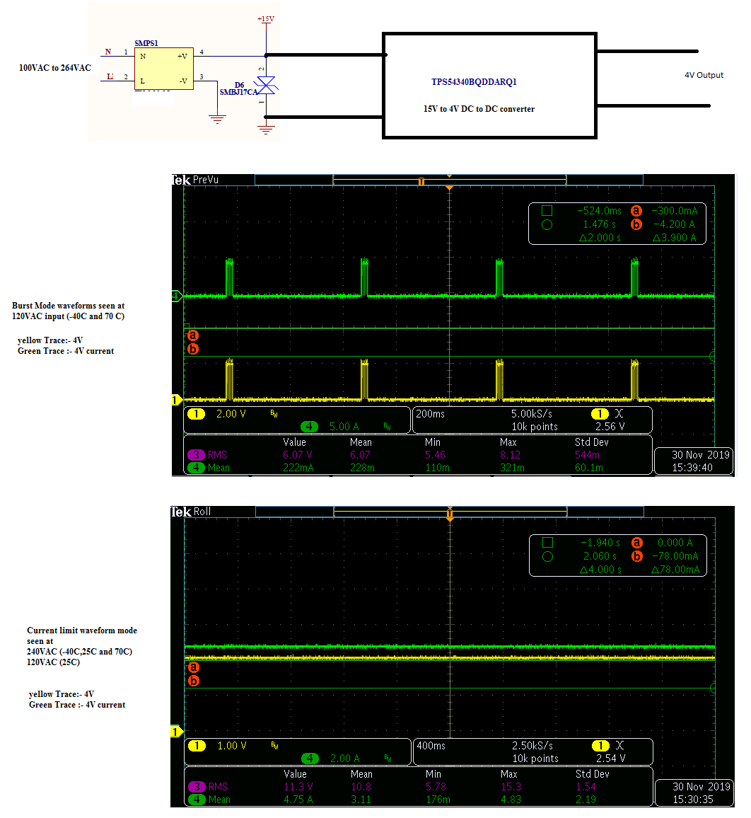

在输出短路的情况下、IC 的响应是什么。
我们使用 TI 降压转换器(PN:-TPS54340BQDDARQ1)进行了一个直流到直流转换。 我们有一个 SMPS、可将电源(100VAC 至264VAC)转换为15V 直流电。 然后、该15VDC 再次使用 TPS54340B 转换为4V。 我们在4V 上进行了短路测试。 我们从 IC 获得混合响应。
电流限制模式见( IC 进入电流限制模式)
240V 交流(-40C、25C 和70C)
120VAC (25C)
在中看到的突发模式
120VAC 输入(-40C 和70 C)
请参阅随附的部分电路和波形,如果您需要稳压器的完整电路,请告诉我,请给我发送电子邮件,以便 IC 秘密发送。
    由于稳压器的输入看不到120VAC/240VAC、因此线路上不应发生变化
    影响稳压器。  我会检查+15V 电源是否在变化。  此外、请检查数据
    以了解有关电流限制的更多信息。
    15V 在100VAC 至264VAC SMPS 输入范围内是恒定的。  IT 15V +-2.5%。
    当输出短路时、IC 响应应该是什么?
    同样、在25°C 温度下、IC 以120VAC 和240VAC 输入电流限制。
    但在70C 和-40C 时,它以120VAC 进入突发模式,电流限制为240VAC。 它是否与温度有关?
    我会在整个温度范围内使用 TI EVM 测试短路行为
    如果您看到相同的行为、那么您就知道 IC 和布局会提供正常行为。
    如果不是、则您的布局可能会有问题。
