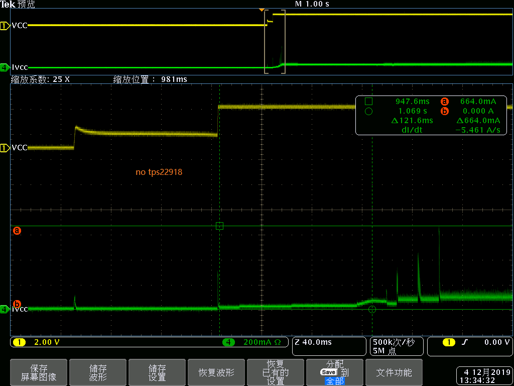

我的客户使用 TPS22918EVM、主电源是来自主板的 VCC、它将首先生成1.2V 电压、 然后生成正常的3.3V VCC,VCC 电源到另一个 IC NT 51625、NT51625电源部件,包括升压 VDDA、正电荷泵 VGH 和老电荷泵 VGL,我的客户希望限制浪涌电流,因此在 VCC 网络中使用 TPS22918EVM 系列, 但添加 TPS22918后、TPS22918 输出电压下降了1.4V、此时、背面电路还不工作、输入电流也为0mA、因此如何导致 TPS22918evm 上的这种下降(放电引脚悬空)

    TPS22918在什么时候启用? 器件看起来像正常的线性导通上升。
    Shreyas、您好!
    TPS22918板为 TPS22918EVM、因此 ON 引脚连接到 VCC
    Fandy、
    是否可以采用描述此事件的另一个范围?
    我想谈谈输入电压、引脚电压、输出电压和输出/输入电流。
    我想确认 TPS22918的导通行为。
