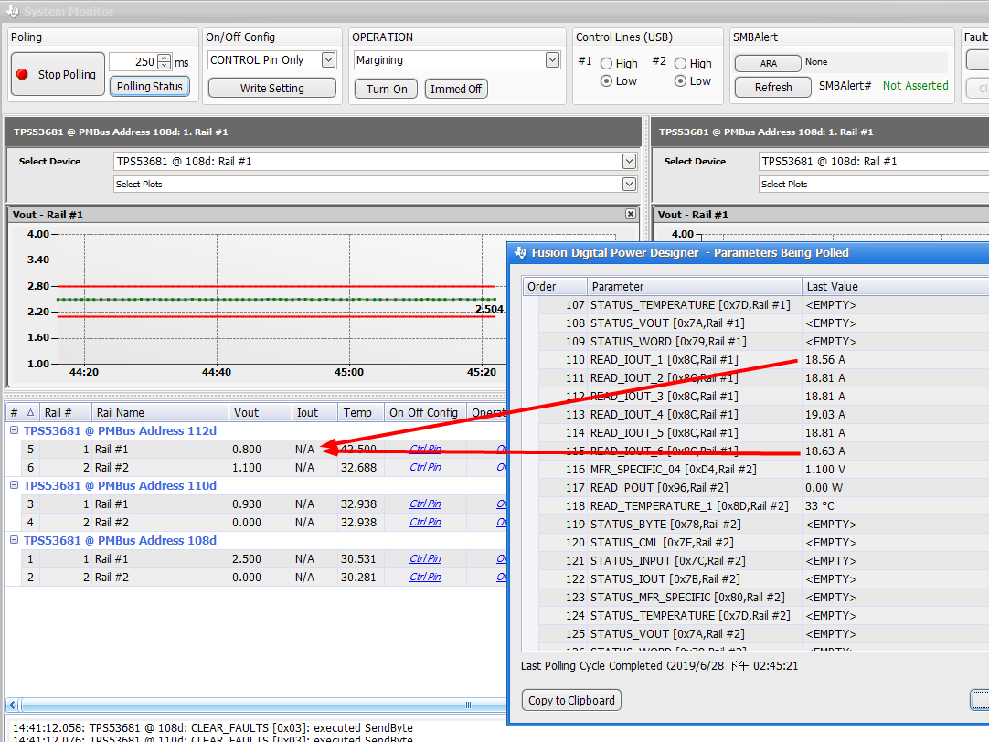

 我们关闭了 TPS53681 GUI 工具、7.1.1、但当前无法读取 I out、无法 进行更新。
我们需要检查什么吗?

    您好、Bogey、
    是否存在与您尝试轮询的电源轨相关的任何故障? 请查看各个电源轨状态页面、查看所有内容是否清晰。 其他需要检查的事项包括:
    -在 GUI 中是否启用或禁用轮询?
    -所有电源轨是否位于同一 PMBus 上? 您能否使用其他命令读取和写入?

    你好、Chen、
    与 GUI 团队进行检查、这是他们的雷达上的一个错误、需要在新版本中修复。 它与如何读取此窗口中命令的信息有关。 除非您使用早期版本的旧器件、否则它不应与器件相关。 只要您看到每个相位的电流正确、一切都很好。
