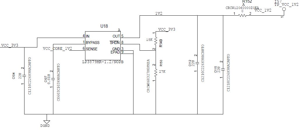

以下是用于 LDO 电路的外部组件。
输入- 22uF 16V 电容器
旁路、10nF 50V 电容器
输出-两个22uF 16V 电容器
SENSE -此引脚连接到处理器附近的1.2V 输出。
SHDN -连接至3V3输入

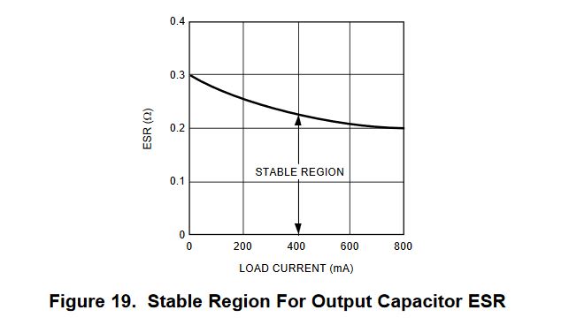

    您是否会确认您的输出电容器满足数据表中提供的 ESR 要求?

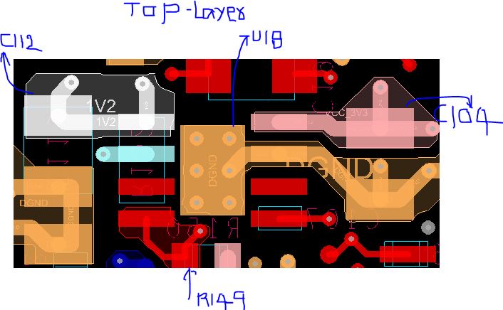

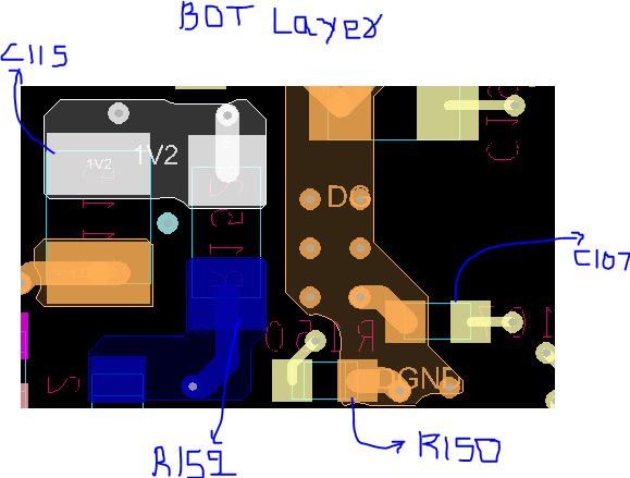

    为了让我们确定与此纹波相关的其他问题、您是否要发布 LDO 原理图以及布局? 在布局上、我们要看到的主要内容是输出电容器和输入电容器如何位于 LDO 的引脚上。

    感谢您的回答。 请查找所需的详细信息。 已附加 Sch 和布局。 PCB 具有6层。 我们在这里提供了顶层和底层。
    第2层和第5层是接地层、它们将直接连接到 U18散热过孔。

    -您是否会确认您的输出电容器满足数据表中提供的 ESR 要求?

    我已经使用 Kemet 的在线 K-SIM 工具查看了您的 Kemet 22uF 电容器。
    该工具提供的 ESR 满足 LP3879数据表中的要求。
    我认为可能会有来自耦合到线性稳压器遥感线路中的处理器的噪声。
    如果有任何噪声耦合到该感应线路中、它将被误差放大器的增益放大、并可能影响输出电压。
    我们有几个想法可以尝试测试这个理论。
    1.您可以断开遥感与处理器的连接,并将其直接连接到线性稳压器的输出电压(引脚5)。
    2.您可以在尽可能靠近线性稳压器 IC 的位置向遥感线路添加 RC 滤波器、以滤除噪声。
    这些选项中的任何一个都将降低线性稳压器的瞬态性能。
    一种更永久性的解决方案是通过改进放置/布线或在处理器周围使用额外的去耦电容器来消除设计中的噪声耦合机制。
    请回复并告知我们结果。

    您好 Jason、
    应满足输出电容器的 ESR 要求、因为我们使用的是符合数据表中额定电流为 X7R 的陶瓷电容器。
    我们在输出端并联了两个22uF 电容器、因此总体 ESR 甚至会降低以满足图中所示的稳定性标准。

    尊敬的 Stephen:
    感谢您的输入。 我们可以通过将 SENSE 引脚与 IC 附近的输出相连来解决该问题。
    由于数据表第2页中的以下陈述、我们已将 SENSE 引脚连接到微控制器附近。
    "SENSE 引脚- 遥感。 直接连接到输出端或在负载点远程连接以实现最佳调节。"
    无论如何、我们现在已更改电路、纹波电压问题已解决。
