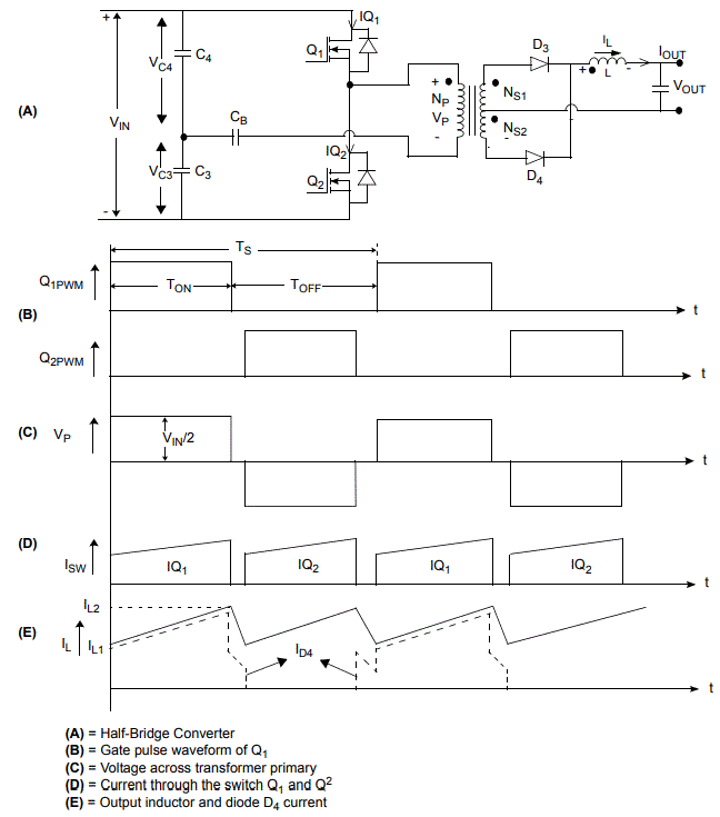

我正在使用 LM5036设计480W 半桥直流/直流转换器。 我的输入电压范围是122-90VDC 之间的电池组。 输出将为12VDC、满负载效率为93%以上(正是我尝试实现的)。 这是我的第一个较大的直流/直流转换器设计 fyi。
查看第42页的数据表(www.ti.com/.../lm5036.pdf 我希望有人能帮助我了解  在初级 FET 之前电容分压器和电阻分压器的输入电容器选择。 从我的读数中可以看到、电阻分压器是两倍的、由于电阻器的容差主要优于电容器、因此可以使中点电压保持更精确、并且它还有助于控制电容器的放电。 我希望您能以数学方式展示如何选择这些值?

    您好、Sonal、
    电源手册回答了我的问题的数学部分、但 C1和 C2的运行(根据电源手册-半桥)以及它们是如何提供能源的、情况却不是很好。 您能否填补我对半桥初级侧操作的了解中的空白? 当 Q1传导 Vin/2时、施加到初级侧、此时能量从 C1通过初级侧(以及其他什么?)。 当 Q2导通时、能量从 Vin 和 C2通过初级侧、同时 C1正在充电。
    查看第170页的电容器波形、正电流从哪里为 CCM 提供?

    开关 Q1和 Q2在变压器初级侧产生脉动交流电压。 变压器用于降低脉动初级电压、并在输入电压源 VIN 和输出电压之间提供隔离。 在稳态运行中、电容器 C3和 C4被充电至相等的电压、这导致 C3和 C4的结被充电至输入电压电势的一半。 当开关 Q1在 ton 周期内处于导通状态时、初级侧的点端连接到正 VIN、电容器 C4上的电压(VC4)施加到变压器初级侧。 这种情况导致一半的输入电压为 VIN、当开关 Q1导通时、VIN 施加到初级侧。 二极管 D4变为反向偏置、二极管 D3变为正向偏置、它承载着流经次级绕组 NS1的满电感器电流。 次级 NS1上反射的初级电压与输出电压 VOUT 的差值正向施加到输出电感 L。 因此、电感器电流 IL 从其当前值 IL1线性上升至 IL2。 在此吨级期间、反射的次级电流加上初级磁化电流流经开关 Q1。 在该吨期间、当电压在正向方向上施加到初级侧时、当开关 Q1导通时、磁芯中的磁通密度从其初始值 B1变为 B2。 在 Ton 周期结束时、开关 Q1关断、并在其余开关周期 TS 内保持关断状态。 开关 Q2将在半个开关周期 Ts/2后导通。 因此、在关闭期间、两个开关都关闭。 当开关 Q1关断时、开关 Q2的体二极管为存储在变压器初级线圈中的泄漏能量提供路径、输出整流器二极管 D4变为正向偏置。 当二极管 D4正向偏置时、它通过变压器次级 NS2承载一半的电感电流、而二极管 D3通过变压器次级 NS1承载一半的电感电流。 因此、假设次级绕组 NS1和 NS2的匝数相等、在变压器次级侧施加相等且相反的电压。 因此、在 TOFF 周期内施加在次级侧上的净电压为零、从而使变压器磁芯中的磁通密度保持恒定、达到其 B2的值。 当两个开关都关断时、输出电压 VOUT 反向施加到电感器 L。 因此、电感器电流 IL 从其初始值 IL2线性下降至 IL1。 开关 Q1和 Q2的体二极管为变压器漏电能量提供了路径。
