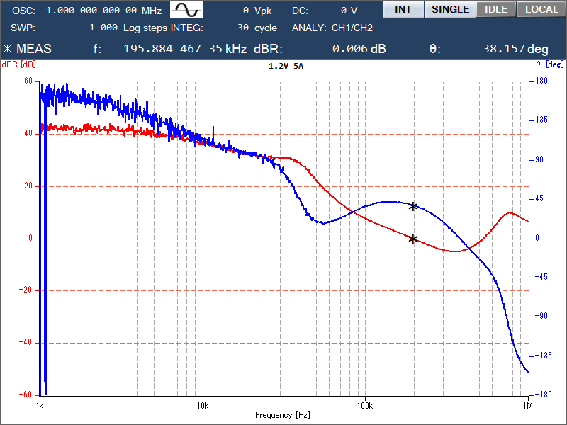

    您好 Ytzhak、
    我使用内部10欧姆测量了环路响应。 R7被移除。
    VIN:12V、Vout = 1.2V、Iout = 5A
    增益在高频时增大、这是正确的吗?
    Hirotsugu、您好!
    如您所知、您不应考虑高于开关频率的频率。
    以下是我从类似器件中找到的两个图、供您参考:
    增益和相位都变为高电平、然后回到特定频率。
    希望这对您有所帮助。
    Yitzhak
