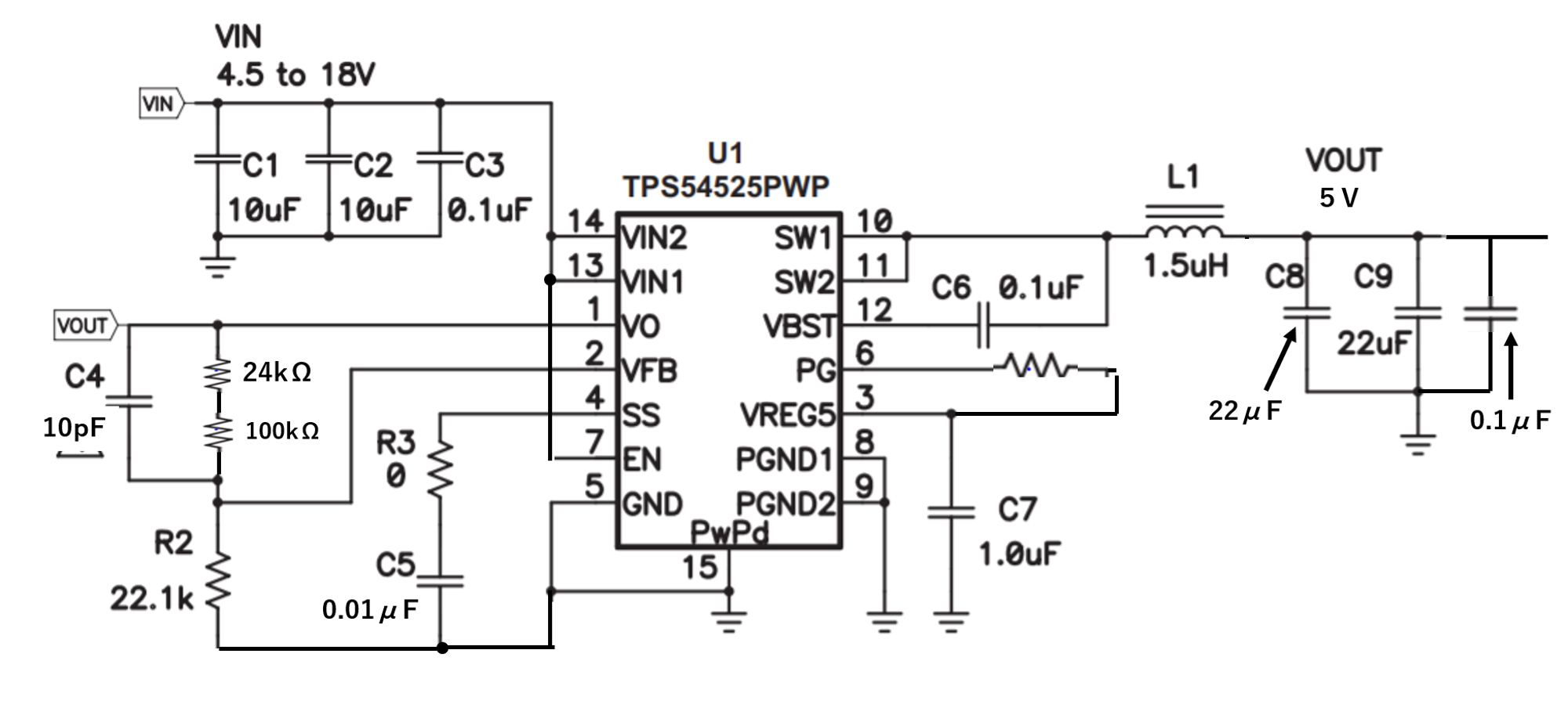

以下电路从12V 的输入电压生成5V 的输出电压。
如果输入如下、则输出电压保持0V 并且不上升。
导致这种现象的原因是什么、这种现象被视为 PG 引脚的处理或输入电压的上升?
如果还有其他因素、请告诉我。
(根据数据表、如果在 PG 引脚和 VREF5引脚之间连接了一个值介于25kΩ Ω 至150kΩ Ω 之间的电阻器、则即使输入了上述输入电压、该电阻器也将正常工作。 即使是输入、如果生成3.3V 电压、它也将正常运行。)

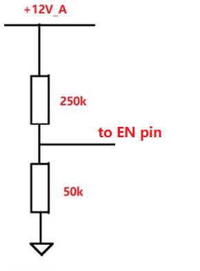

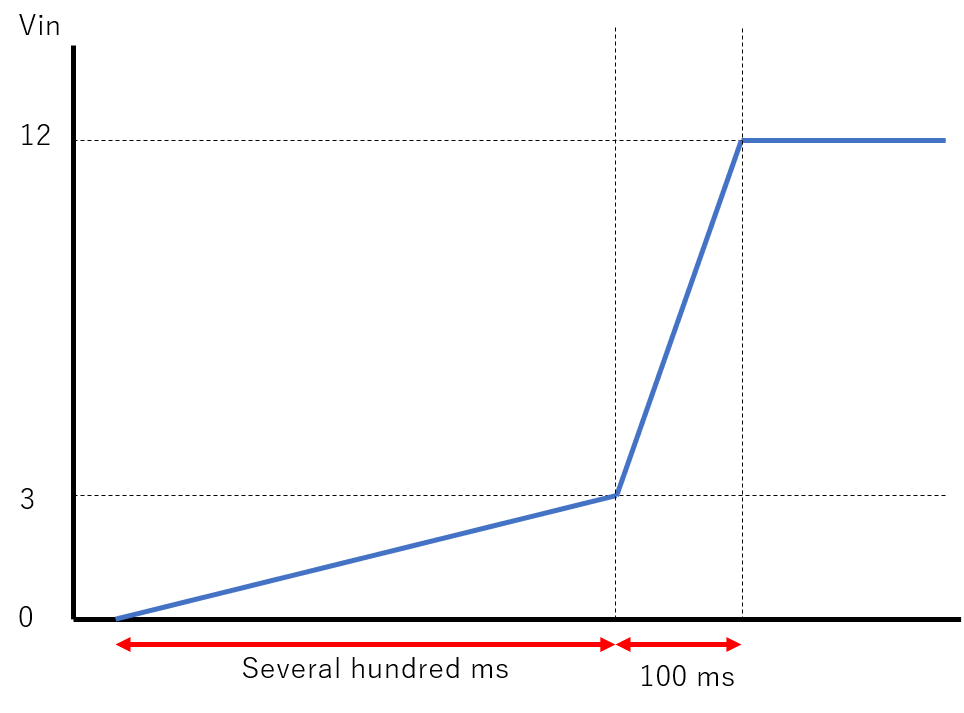

    根本原因是输入功率上升速度太慢。 当 Vin > UVLO 阈值时、IC 将开始工作、但 Vin 缓慢上升、当软启动 结束时 Vout 无法上升到目标电压5V、则 IC 将触发 UVP。
    下面是解决方法:
     当输入电压上升至~6V 时启用 IC。

    除了输入电压缓慢上升之外、我认为这也是因为 PG 引脚连接到 Vout。
    kΩ 表中指出、PG 引脚通过25-150k Ω 电阻器连接到 VREG5引脚。
    此外、通过将 PG 引脚更改为通过100kΩ Ω 连接到 VREG5引脚、5V 的输出电压正常输出、输入电压如我的帖子中所述。
    PG 引脚处理与该现象之间是否存在任何关系?
    此外、当 PG 引脚连接到 VREG5并且连接到 Vout 时、输出电压的上升是否存在差异?
    (我认为流入 PG 引脚的负载电流是相关的。)

    大家好、 Ottey
    PG 是 Vout 标志信号、它只是显示 Vout 处于调节范围内。
    我认为连接到 VREG5和 Vout 之间应该没有区别。

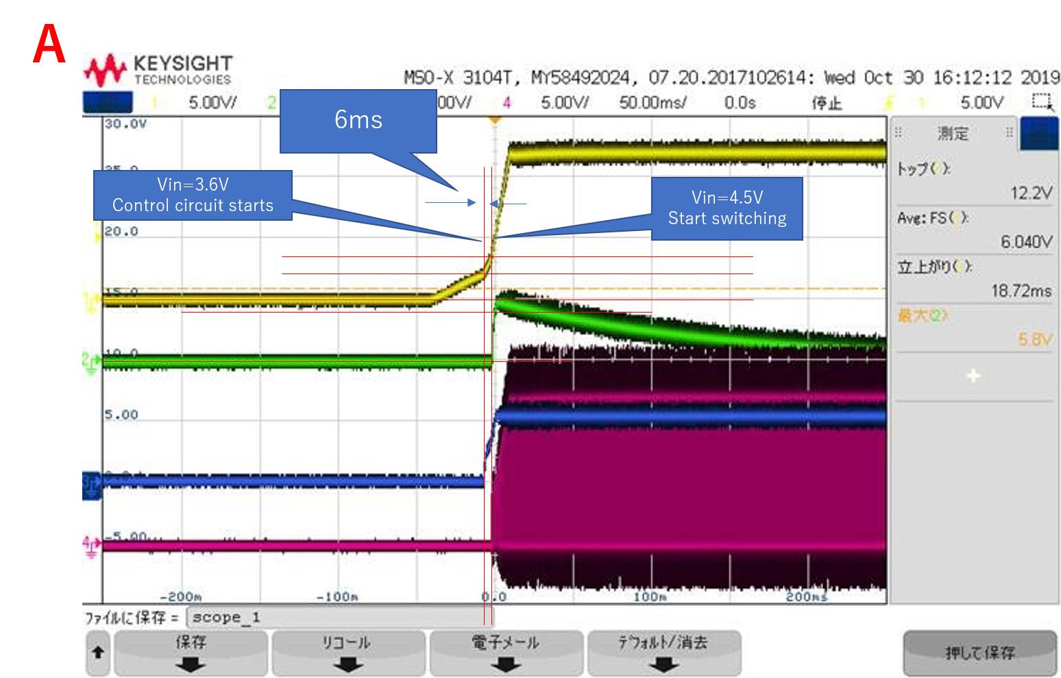

    您能否为这2个不同的 PG 连接探测一些波形? 让我们对它们进行比较。
    请探测输入电压、输出电压、PG、SW1并放大。

    我得到了您向我们的客户请求的波形。
    (在这两个波形中、PG 引脚连接到 VREG 引脚、如以下电路所示。 PG 引脚和 VREG 引脚之间的电阻为
    正在确认。)
    每个波形代表以下引脚的电压波形。
    CH1 (黄色):VIN (12V)
    通道2 (绿色):输出电压(5V)
    CH3 (蓝色):PG
    通道4 (紫色):SW1
    我检查了该波形、想了解以下内容。
    1.确认以下波形后、除了 TPS54525 IC 内部控制电路启动的输入电压阈值(释放 UVLO 的电压值)外、还会考虑 TPS54525开始开关的输入电压阈值。
    除了数据表中所述的 UVLO 版本的输入电压阈值之外、是否还有启动开关运行的输入电压阈值?
    您能告诉我阈值是多少吗?
    2、我们认为出现这种现象的原因是输入电压的上升缓慢、在 IC 内部的控制电路开始工作并启用 UVLO 后、目标电压值在指定时间内(1.4ms×1.7)内没有上升。
    然而、当检查波形时、A 波形中的输出电压似乎随着时间的推移而下降
    启用 UVLO 时、输出电压是否有可能下降?
    此外、我们还获得了放大② A 波形的数据。根据该波形中的开关波形计算了占空比和开关频率。
    然后、在占空比中、输出电压 Vout = 5V 应由输入电压 Vin = 12V 生成、但实际输出电压为0V。
    启用 UVLO 后、开关波形是否与以下波形类似?
    此外、如果有其他因素导致 Vout = 0V、请告知我。
    如果您有任何建议、请告诉我。
    我们的客户希望尽快解决问题、因此我很乐意尽快得到回复。

    大家好、Ottey
    第一。 否、 当 Vin > UVLO 上升阈值时、经过 特定延迟时间(几百微秒)后、IC 将开始开关。
    2号和3号。 不能、 开关时、输出不可能下降至0V。
    根据开关 波形、 占空比正常、输出不应降至0V、这很奇怪。
    对于波形、我认为 IC 应该正常工作、您能否再次进行检查? 我怀疑 您探测到错误的输出 点。
    BTW、当输出异常时、PG 应处于低电平、因此我认为您探测到错误的 PG 点、您可能会探测 VREG5电压而不是 PG。
    问题:
    1. 对于 A 波形和 B 波形、 PG 是否会继续连接到 VREG5?
    2、什么是 PG 上拉电阻?
    对于 B 波形 、可以解释一下 、我认为 IC 触发输出 UVP、因此10ms 后、IC 应重试工作、您是否看到重试行为?

    1.对于 A 波形和 B 波形、PG 是否会继续连接到 VREG5?
    这是否意味着在 PG 引脚和 VREG5引脚连接的情况下测量 A 波形和 B 波形?
    我们从客户那里得知、PG 引脚和 VREG5引脚已连接并进行测量。
    2、什么是 PG 上拉电阻?
    我们已经向客户确认了这一点。 例如、在 PG 引脚和 VREG5引脚之间将数据表中的25kΩ Ω 连接到150kΩ Ω 时、您认为波形是什么?

    我们的客户还在验证输入电压是如何上升的。 当输入电压在100ms 内从0V 升至12V 时、Vout 按预期输出5V。

    我只想确认对于 A 和 B 波形、 PG 通过( 25kΩ Ω 至150kΩ Ω)电阻上拉至 VREG5、而不是连接至 Vout。
    2.我只想检查客户使用的电阻是否正确、它应该在(25kΩ Ω 至150kΩ Ω)范围内。
    "我们认为、出现这种现象的原因是、在 IC 内部的控制电路开始工作并启用 UVLO 后、输入电压上升缓慢、目标电压值在指定时间(1.4ms×1.7)内未上升。  "
    [100%同意,我认为这是根本原因。]
