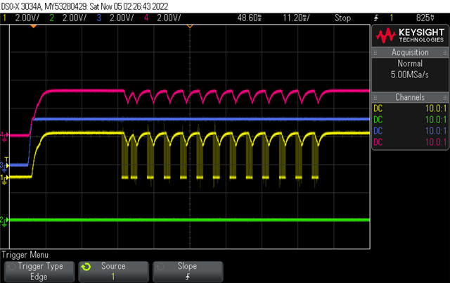

当总线上有活动向其提供电压时、我们会看到输出电压下降。
我们在测试的4个芯片中看到这种情况、3个芯片工作正常。
在下面的波形中、绿色是使能信号、蓝色是输入电源、红色是输出电源、黄色是提供开关电源输出的数据线。
请帮助调试该问题。
这是因为芯片有故障吗? 或其他事情发生了吗?

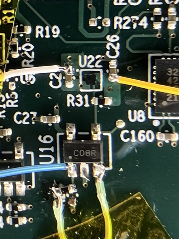

    很难进行目视检查、因为这是一个超小的部分。 但从照片上看、没有发现任何变化。
    我们使用 的是 TPS22916BLYFPR 器件、我们在 TI 网站上订购产品、订购号为  T02990537。 如果您可以从订单号中找到它吗?
    此外、它在订单上显示的内容如下:

    我看不到原理图有任何问题。 我想退一步、因为示波器屏幕截图存在一些不一致之处- 您是否可以提供电流波形而不是此处的导通信号、以及您在哪里探测输入电压? 最好在器件的输入引脚处进行探测。 如果输出下降、则输入也必须下降。

    我们将测量 TPS22916芯片输入引脚 A2处的输入电压。 您能否说出您在示波器屏幕截图中看到的不一致之处?

    您好、Darshan、
    随着输出电压显著下降、输入电压应显示下降迹象。 如果您具有导致输出电压下降的显著电流消耗、您还会看到输入发生变化、因为电源来自该变化。 您是否无法焊接蓝色线环来测量电流?
    为了了解负载行为-输出电压降至 UVLO 点以下、此时负载关闭、然后在输出电压升回标称值时复位?

    您好、Kalin、
    我可以将导线从开关的输入端连接到输出端(绕过开关)、并使用钳位测量器件测量电流。 请告诉我您是否需要该功能?
    BTW、我们绕过了开关、这不会导致压降。

    如果您无法在器件仍在就位的情况下测量电流、则很难诊断发生的情况;但是、由于您有4块电路板、并且一个电路板上只有一个器件显示了这种行为、我建议通过下面的链接进行操作。 由于这是 WCSP 封装、BGA 进行 ABA 交换将是不可靠的、因为损坏器件和不正确焊接的可能性很高。 我建议访问以下链接并提交此文档:
    https://www.ti.com/support-quality/additional-information/customer-returns.html
    通常、如前面所述、原因是拾放喷嘴力对封装造成的损坏或由于本常见问题解答中突出显示的阻焊层问题:
    https://e2e.ti.com/support/power-management-group/power-management/f/power-management-forum/1135223/faq-tps22916-soldering-handling-wscp-to-ensure-expected-performance

    我们测量了绕过开关的电流、并且一直为10mA。
    我们现在可以关闭案例、并将继续监控未来构建的问题。
    此外、还会将焊接处理链路传递到 CM。
