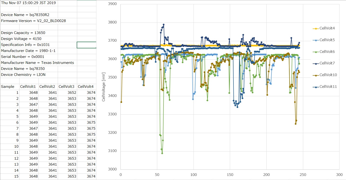

    大家好、Matt、
    我制造了相同的 BMS 来解决一些问题。
    这是我第一次连接电阻分压器而不是电池、并记录日志。
    因此、也有噪声电池。 请参阅附件。
    如您所见、有噪声的电池单元为5-7、10和11。 其他电池单元像4一样安静。
    以前 BMS 的电芯5和10也有噪声。
    BMS 上的所有零件都是新的、当然不会损坏。
    你能有一些建议吗?
    BTW、我尚未检查此 BMS 的关断问题。
    我稍后会检查它。
    Makoto Teramoto

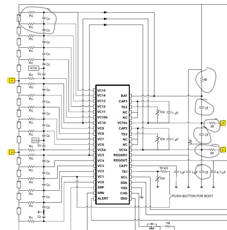

    您好、Makoto、
    您能否发送原理图、以便我可以检查是否有任何可能导致此噪声的问题? 以下是一些其他 E2E 主题、可帮助您调试此问题:
    https://e2e.ti.com/support/power-management/f/196/t/828109
    https://e2e.ti.com/support/power-management/f/196/t/787382
    https://e2e.ti.com/support/power-management/f/196/t/723100
    Matt
    您好、Matt、
    感谢您提供线程链接。
    我附上我的原理图。 请看一下。
    检查了螺纹之后、我在 VC10B-VC9和 VC5B-VC4之间添加了1uF 电容器以进行试验、但它们并未降低噪声。
    然后、我还在 VC5-VC4、VC6-VC5和 VC10-VC9之间进行了添加、但没有得到更好的效果。
    Makoto Teramoto
    e2e.ti.com/.../F411_2D00_BMS.pdf
    您好、Makoto、
    我认为噪声问题是由于电池输入滤波器缺少电源滤波组件。 请参阅下图中圈出的元件(数据表图14)。 对于电池输入电阻器、10k 的值过大。 本视频在介绍原理图所需的组件时可能会有所帮助: https://training.ti.com/how-create-schematic-bq76920-bq76930-and-bq76940
    我还应该注意的是、我们尚未在具有主动平衡功能的应用中使用此器件、因此我不确定这种功能的效果如何。
    Matt

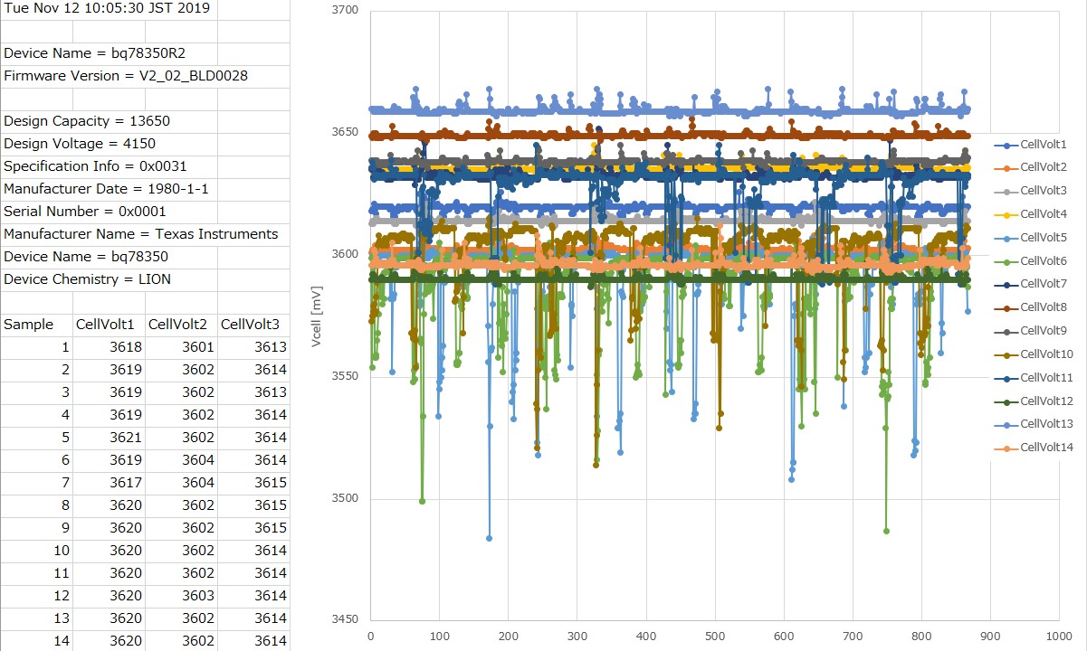

    您好、Matt、
    感谢你的建议。
    我将所有电芯输入的滤波器电阻器更改为1k Ω。
    我具有某种良好的特性。 请查看附件。
    具有噪声的电池不会发生变化、但我认为这对于此 BMS 可能是可以的。 现在、我将继续使用该滤波器。
    如果您有进一步的建议、请告诉我。
    BTW、该附件显示 AFE 在未关机的情况下工作了超过1700秒(约30分钟)。
    因此、我想关断问题也会得到解决、但我不知道原因。
