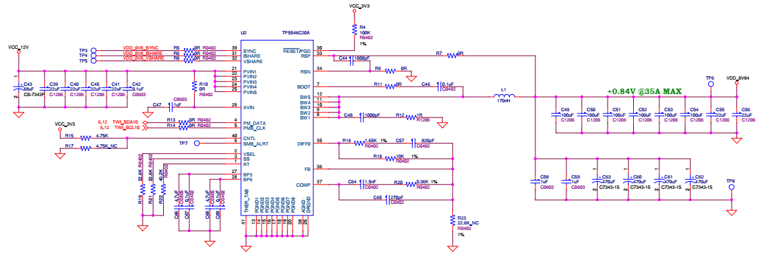

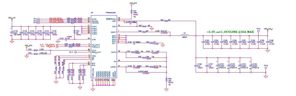

我已经为 TPS546C20A 提供了2种不同电压的原理图、需要帮助查看原理图。
稳压器   设计 效率
TPS546C20A 0.84V @ 35A 83.49%
TPS546C20A 3.3V @ 30A 94.58%
 的原理图如下所示:
0.84V:
3.3V:
如果设计中有任何问题、请告诉我。 或者、如果需要查看任何内容。

    尊敬的 Ranjana:
      我注意到一个基本问题。 WEBENCH 设计假设您使用 PMBus 配置器件。
    对于0.84V 输出、使用22.6K 下拉至接地的 VSEL 引脚可提供0.85V 的输出电压。 这比您的0.84V 目标值高10mV。 请检查您是否对此满意。 否则、您必须在输出端使用适当的反馈分压器网络、并使用 VSEL 选择较低的基准电压。
    对于3.3V 输出、根据数据表、使用10k 拉至接地的 VSEL 不是有效选项。 WEBENCH 将其拉至 BP3、这意味着使用 PMBus 通过 VOUT_COMMAND 设置引导电压。

    Gerold、您好!
    在设计中、我们不会使用 PMBus 来配置器件。
    对于0.84V 输出、SOC 芯片组需要0.84V 电压。 我们将选择较低的电阻值。 如果您对要使用的电阻器有任何建议、敬请告知我们。
    对于3.3V 输出、由于我们不打算使用 PMBus、应如何终止 VSEL 以使器件正常工作并获得正确的输出电压。 请给出建议。

    尊敬的 Ranjana:
    您可以参阅数据表的表2、了解设置 VSEL 的电阻器。
    对于0.84V 输出电压、您可以使用0.8V VSEL 和14k 电阻器(1%)。  请使用0.8V 的 Vref 设计反馈分压器
    对于3.3V 输出电压、请使用1.1V VSEL 和 187k 电阻(1%)。 请使用1.1V 的 Vref 设计反馈分压器
    Gerold
