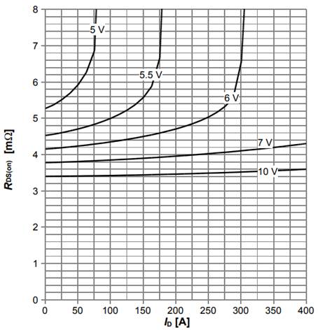

为了提高 PSU 的效率、并联 ORing FET 以降低 RDS_ON 至关重要、
这是一个肯定会打开的设计、但 Vgs 电压未得到优化。 我尝试使 PSU 以满负载运行、但 Vgs 只有4V。 原因是 RDS_ON 太小
RDS_ON 的曲线会在 Vgs 增大时直接上升、是否有任何方法可以使 Vgs 在外部电路增大、即使 RDO_ON 较低?
或者有什么方法可以将 VSD (REG)调节 VINP/VSS 降至 VINN 阈值(典型值为12mV)、以使 Vgs 增大?

    额定电流最大为25A、MOSFET 为 BSC040N10NS5 * 4

    您好、红色、
    MOSFET Rdson 为4m Ω、4个并联、总 Rdson 为1m Ω。
    12A 时、源漏电压为12mV (稳压)、Vgs 将接近6V 或4.5V。
    在14A 时、源漏极电压为12mV (稳压)、但 RDSon = 3.4m Ω、Vgs 为10V。
    当电流超过此值时,不能进行12MV 调节,源漏电压将为 I*Rdson。
    满负载25A 时、Vgs 应大于10V。 您能否共享原理图以查看电路上是否存在任何其他压降?
