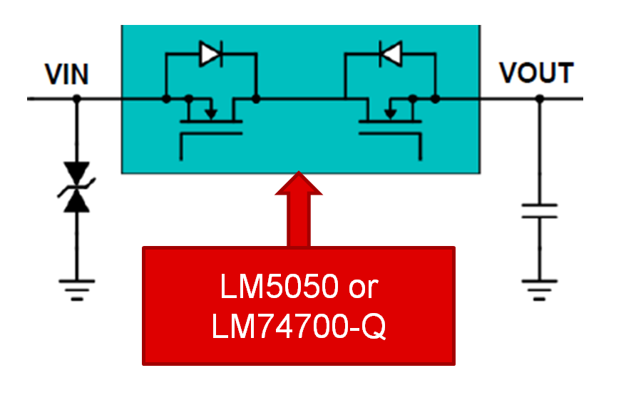

大家好、
我的客户希望进行电源多路复用、他们希望使用2个 LM5050或2个 LM74700-Q1来实现。
他们想知道  LM5050或 LM74700-Q1是否可以驱动两个背靠背 MOSFET、如下图所示?
    LM5050或 LM74700具有栅极驱动器、可通过将栅极与源极引脚短接来关闭 MOSFET、
    因此、它们无法完全关闭 MOSFET (第二个)。
    我们建议将 LM5060与 LM74700或 LM5050配合使用、以驱动两个背对背 MOSFET。
    Kari。

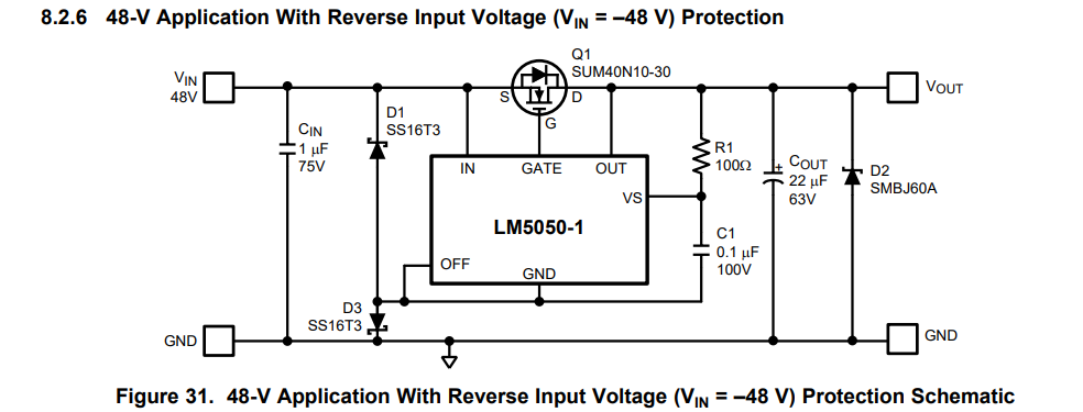

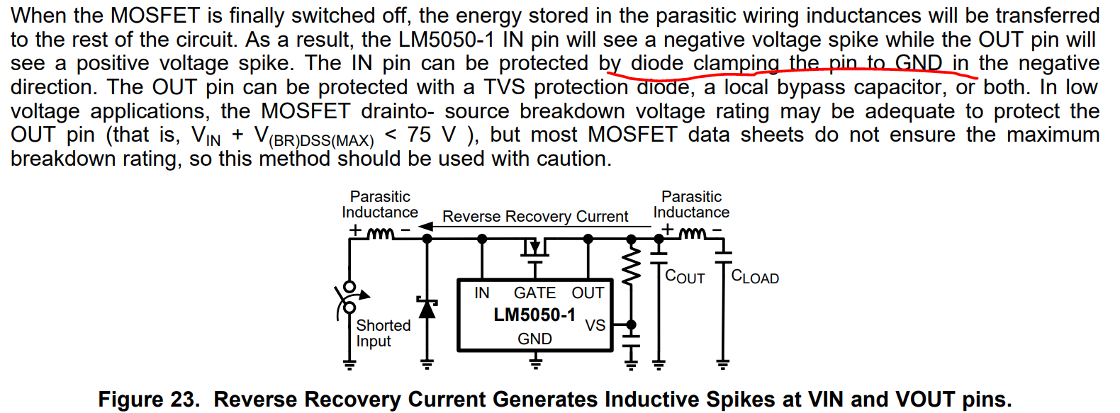

    如果客户使用 的 SCH 具有下图1所示的反向输入电压保护功能,它是否能够像图2一样保护“输入电源短路故障”?
    如果没有 D3、可通过二极管将引脚钳制在负方向上接地来保护 IN 引脚。 但它使用 D3、可能 IN 引脚无法受到保护、对吧?
    你有什么建议吗?
    图1:
    图2:
    您好、Kari、
    你有什么建议吗?
    图1:
    图2:

    你(们)好
    图31可以防止输入短路故障。
    即使在负电压条件和任何瞬态条件下、D3也始终保护 IC 的 IN 引脚与 GND (图23)。
    当 MOSFET 由于反向电流(输入短路)而关闭时、输入将尝试摆动为负值。 D3仍会保护 LM5050-1免受该瞬态负电压的影响。 D1甚至不需要承受负电压应力、因为 D3会阻断反向瞬态电压。
    Kari。
    您好、Kari、
    当 MOSFET 由于反向电流(输入短路)而关断时、输入将尝试摆动负值、D3阻止反向瞬态电压、但存在寄生电感(图23)、它如何因不是电流环路而充电器?
    您好、Eggsy
    Cin 电容器将有助于吸收寄生电感中的能量。 此外、IC 不会看到以 IC GND 为基准的负瞬态。
    Kari。
