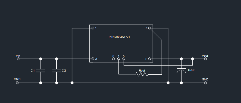

我目前正在分析 PTN78020WH、以便将12V 电压转换为5V 电压。
但是、我的 Rset 值为13.1kOhm、可提供5V 输出电压。 根据规格表、假设提供6V 电压、这在我们的系统中是不可接受的。
尽管我有成功的输出、但我只是不明白为什么。
供参考、我在输入电压中使用两个并联的2.2uF 陶瓷电容器、在输出端使用一个330uF 电容器。 这不会影响这一点。。。
请您解释一下这种情况的发生方式和原因吗?
谢谢你。
    尊敬的 John:
    您能否分享您的原理图的一个片段、以便我们查看您与 PTN78020A 的所有引脚连接?
    您是指22uF 输入电容器吗? 数据表中规定的最小值为18.8uF。
    Kris
    这是设计。
    条件:
    输入电压:12V
    C1/C2:2.2uF
    COUT:330uF
    Rset:(要求1%、0.05W)我有13.1 kΩ。
    结果:
    在 VOUT/GND 下、我的读数大约为5V、这完全没问题、因为这正是我尝试实现的目标。
     kΩ、Rset 为13.1k Ω、kΩ 使用 TI 数据表(PTN78020W 的表3)、获得5V 电压应该为21k Ω。
    尽管它运行良好、但它的运行方式仍然是我在上面所述的、这是一个谜。 对我没有任何意义。
    请告诉我一个想法。
    谢谢你。
    尊敬的 John:
    我的一位同事使用您的确切电路板原理图测试了 EVM、但他遵循了数据表的表3。 RSET  为21kΩ Ω 、输出电压为5V。 在此、我有几个问题和测试建议:
    1. 您的多少个器件出现了此问题、其中 Rset 为13.1kΩ Ω 、产生了5V 输出电压?
    2. 您能否在不同的 PTN78020WAN 器件上进行测试、以查看新器件是否出现问题?
    3. 如果您用21kΩ Ω 而不 是13.1kΩ Ω 填充 Rset、结果是什么?

    尊敬的 John:
    请看下面的原理图。 该图展示了器件内部的电阻器值。 我们看不到该电阻值是如何导致这种奇怪现象的。
    让我们再试几件事:
    1. 使用您选择的另一个值填充 Rset。 例如、Rset = 79.3kΩ Ω 会导致 Vout = 3.3V
    2. 保持 Vo 可调(引脚4)断开、这将导致 Vout = 2.5V
    您选择 n ü 13.1kΩ 的原因是什么? 您是如何得出这个值的? 您是否在13.1kΩ Ω 之前尝试过不同的电阻器值? (我假设您遵循数据表中的表3。)
