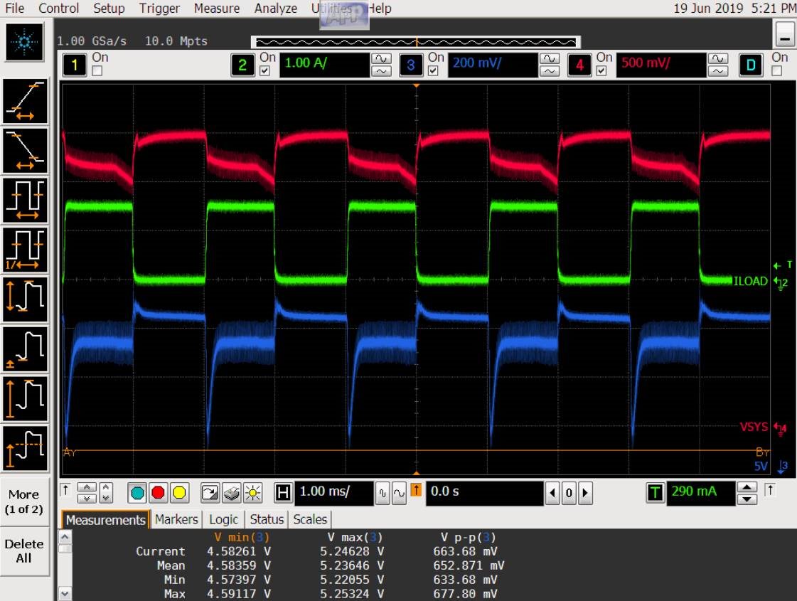

我的客户在导通/关断持续时间为1ms 的测试中应用0A -> 1.5A 阶跃负载、我们预计输出电压应在5V±10%范围内。
我们尝试微调 CFF (下图中的 C2)值、如果我们将 CFF 从10pF 放大到100pF、我们发现输出电压可能在5V±10%范围内。
我们担心这一举动 会影响内部补偿网络。因此,如果有任何副作用,请帮助回答,是否将 CFF 替换为100pF?

    有关原理图和负载瞬态波形、请参阅以下捕捉图
    原理图(将 C567从10pF 更改为100pF)
    波形(C567 = 100pF,VSYS = 3V,Iload = 0A / 1.5A)
    您好 Richard、
    负载1.5A 电流时、输出电压降至4.58V。测试输出电压波形时、是否存在 BD560?
    请测量输出电容点波形。 为了减少下冲、可以并联添加更多的输出电容器。
    您好、Zack、
    BD560在测量期间不存在。
    此外、还在输出电容器(C569)处测量了波形。
    由于我们可能没有用于更多输出电容器的备用间距、
    您能否确认前馈电容(C567)是否存在使用100pF 的问题?
    您好 Richard、
    无需担心使用100pF。
    实际上、您可以增大该值以优化负载瞬态响应。 但确保 Vout 不会振铃。
