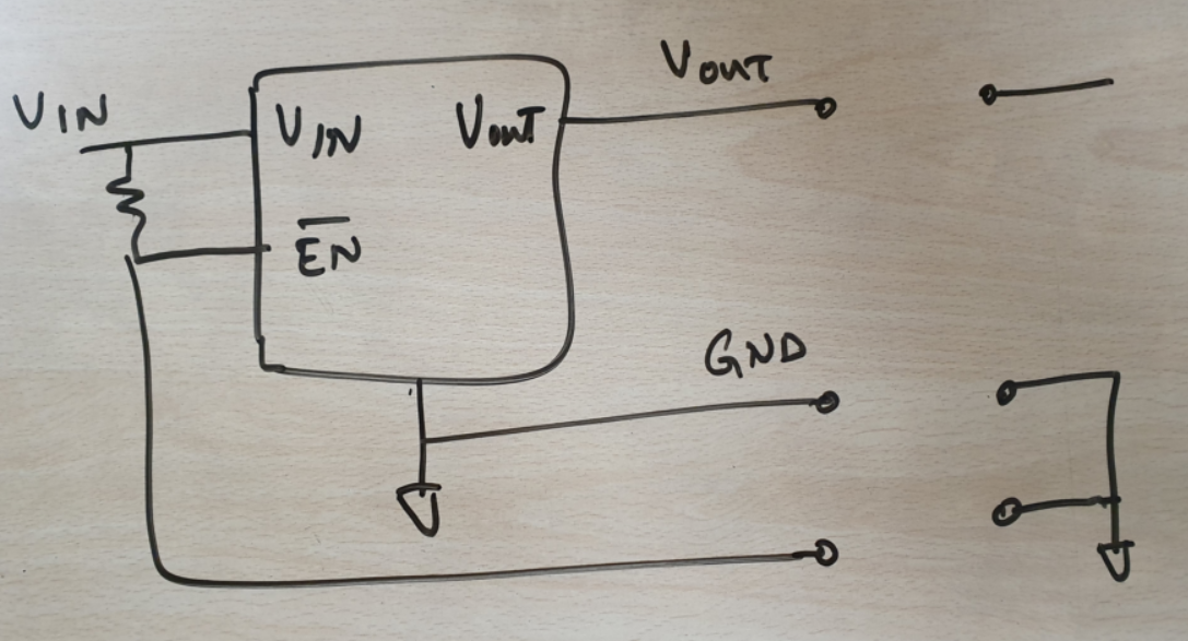

我正在寻找用于充电底座应用的5V/1A 电子保险丝。 这将会进入设备插入坞站的位置。 我遇到了 TPS2595。 如果此器件始终处于启用状态且未对接、则 OUT 上是否存在输出电压? 或者快速输出放电电路是否会处理该电荷?

    TPS2595的输出在器件被启用时将保持有效。 请查看 TPS25982、TPS25982的负载检测功能仅在插入或检测到负载时才有助于启用输出电压。 如果您有任何疑问、请告诉我。

    这是一个15A 器件。 对于1A 应用而言、似乎有点过度。 是否有支持更低电流的器件?

    低电平有效型号(TPS259533)可用于满足要求。 最初、EN/被拉至 Vin 以保持器件处于关闭状态、然后当负载被插入时、EN/到负载侧的 GND 连接将启用器件。
