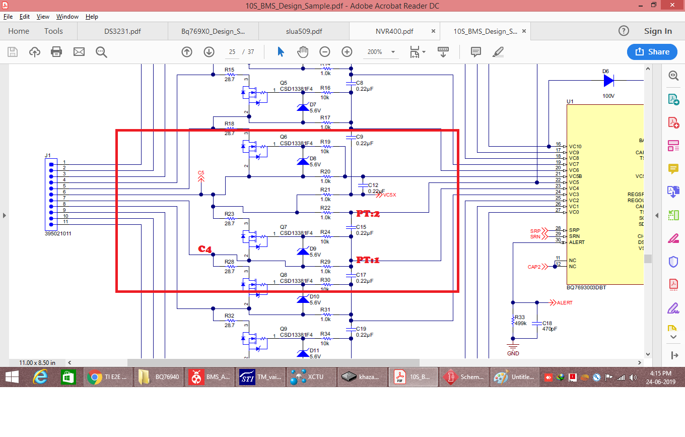

大家好,我用 BQ76940做了一个新的板,一切都运行良好,但突然遇到了一个问题。
在电池电压测量上,我得到了电池电压:4 = 563mV 和电池电压:5 = 5889mV 的结果 ,因此出现了欠压和过压故障。
但是当我检查从电路中移除的电池电压时,电荷很好,接近3700mV。
稍后我只在 C4-C5连接一个电芯(3800mV),如图所示,连接 {没有连接其他电芯或控制器;只是为了检查本节的电压},令人惊讶的是,电容器 C15两端的电压=2500mV [在 PT:1和 PT:2]两端,电压应为3800mV。
我观察到的另一件事是,当我在此时连接电芯时,电容器 C15上的电压与电芯电压相同,然后开始逐渐降低。
使用的 RC 组件为 R=1K 和 C=1uF。
还有一件事,正常运行时的 CC 读数应该是什么,即无负载和无电源连接;我只是在读取 CC 寄存器并打印;我得到的值接近-170,这是正确的吗?
    希·瓦伊有限公司
    一、操作后好像有东西坏了。  检查连接是否松动、焊点是否断裂或组件是否短路。
    将单节电池连接到电池5时、仅当没有电流流动时、PT2相对于 PT1的电压才与电池相同。  电池将尝试为滤波器网络中的电容器充电并为器件供电。 3.8V 电芯将不允许器件达到 VPORA、但应预期电流。  如果电流足够大、则可以导通 Q7。 流经电路的电流将使 VC4降至 VSS 以下。  GND/VSS/BAT-应首先连接。
    2.检查系统中的时间常数。  由于原理图中的值和注意到的值看起来都正常、请检查焊点是否断开。
    BQ76940的 CC 中可能存在偏移、但很小、请参阅数据表。  -170较大。   正确设置 CC_CFG 寄存器(0x0B)通常会减少偏移。  检查电路是否施加了可能影响 SRP 或 SRN 输入的偏置。
