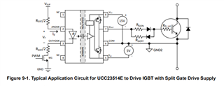

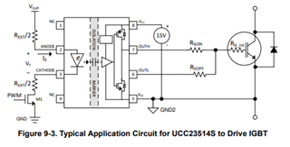

大家好、团队、
 UCC23514SDWVR IC 的" OUTH "和" OUTL"引脚(引脚7和引脚6)是否可以短接在一起?
Renan
    Renan、您好!
    是的。 分离输出是为了创建不同的导通和关断路径、因此在设计栅极电阻器时、您可以利用导通和关断强度和时序。
    如果您不希望分离输出、我建议使用 UCC23514E 版本的器件、如下所示。
