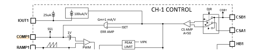

LM5170-Q1 ISET 电流 和 IOUT 电流会增加、但 OUT 引脚(COMP)电压受误差放大器的限制。 COMP 电压限制为6.5V。
    您的问题到底是什么?  您希望获得更高的 COMP 电压吗?
    COMP 引脚是误差电压。  COMP 低意味着您的输出电流大于您的需求、COMP 高意味着相反的情况。 当 COMP =6.5V 时、您会看到最大占空比、无需高于6.5V。
