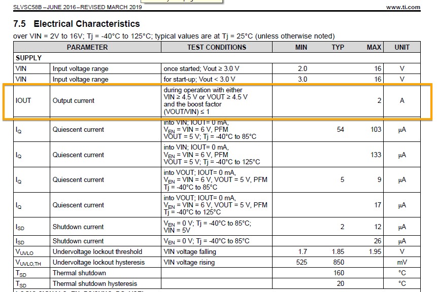

    有关 IOUT 的数据表规格非常令人困惑、我注意到 TPS63020数据表根本不会对 IOUT 进行规格说明??
    您好 Bill:
    转换<Vin and both of them are larger than 4.5V for TPS63070. 器可提供2A 电流的条件是 VCONH 这通常是一个典型值、因此我们不会为每个部件列出它。
