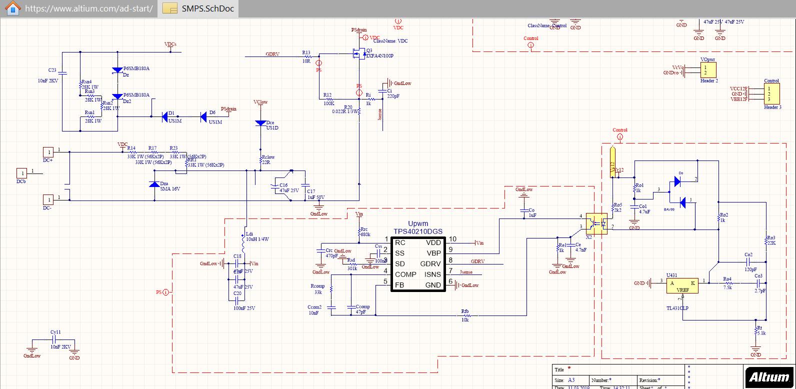

我们正在使用 TPS4021设计反激式 SMPS 、但我们遇到了一些问题
系统不稳定。
MOSFET 在某些正常负载下会损坏。
有什么想法吗? 可以帮帮我吗?
    这是我们的 RC 引脚。
    尊敬的 Anil:
    感谢您使用 TPS40210。 显示 RC 引脚波形的示波器图片看起来不正常。 这是在 MOSFET 已损坏后还是在使用全新 IC 和 BCB 进行测试后进行的? 您能否发送完整的原理图? 部分原理图未显示可供我们调试的大量信息。
    在局部原理图中、RO2=1k 似乎太小、应该在10k 或20k 范围内。 我们通常不建议添加 CE=4.7nF。

    您好、 Youhao、
    有时、VBP 约为4V…… 因此、控制器无法启动。
    完整原理图为 here.e2e.ti.com/.../tps_5F00_smpss.pdf
    尊敬的 Anil:
    谢谢、但我无法判断与什么相关。 有许多节点未标记。 此外、未显示变压器绕组极性、因此无法进行有效审查。 请发送清晰的原理图。
    Youhao
    您好、Youhao、
    很抱歉原理图不清楚。 我上传了具有绕组极性的清晰原理图。
    Thankse2e.ti.com/.../SMPSdd.pdf
    尊敬的 Anil:
    很抱歉耽误我的工作。 感谢您提供的原理图、但很抱歉、我不得不说、由于有这么多断线、这个原理图真的很难审阅、我一直忙于查找它们的连接。
    总之、我认为我看到了问题:从"VDC"节点(输入线路)到"Vin"节点(IC VDD 引脚)的信号路径电阻过大、在启动期间、它无法提供 TPS40210所需的电流以成功启动。 这是一次、您会看到 IC 正在尝试但电源丢失。 您基本上会在"VDC"和"Vin"节点之间错过一个 NPN 晶体管。
    请参阅以下链接中的设计、了解如何使用 Q100和 D100将输入连接到 VDD 引脚。 您可以将 D100更改为 NPN 双极晶体管。 这些部件组成了"启动稳压器"。 在此参考设计原理图中、D101相当于 DCE、D100可以使用 Dze。
    在您自己的原理图中、请考虑删除 LDI、将 RD1和 RD2更改为0欧姆、并将 RO2增加到10k。
    希望这些帮助。
    Youhao

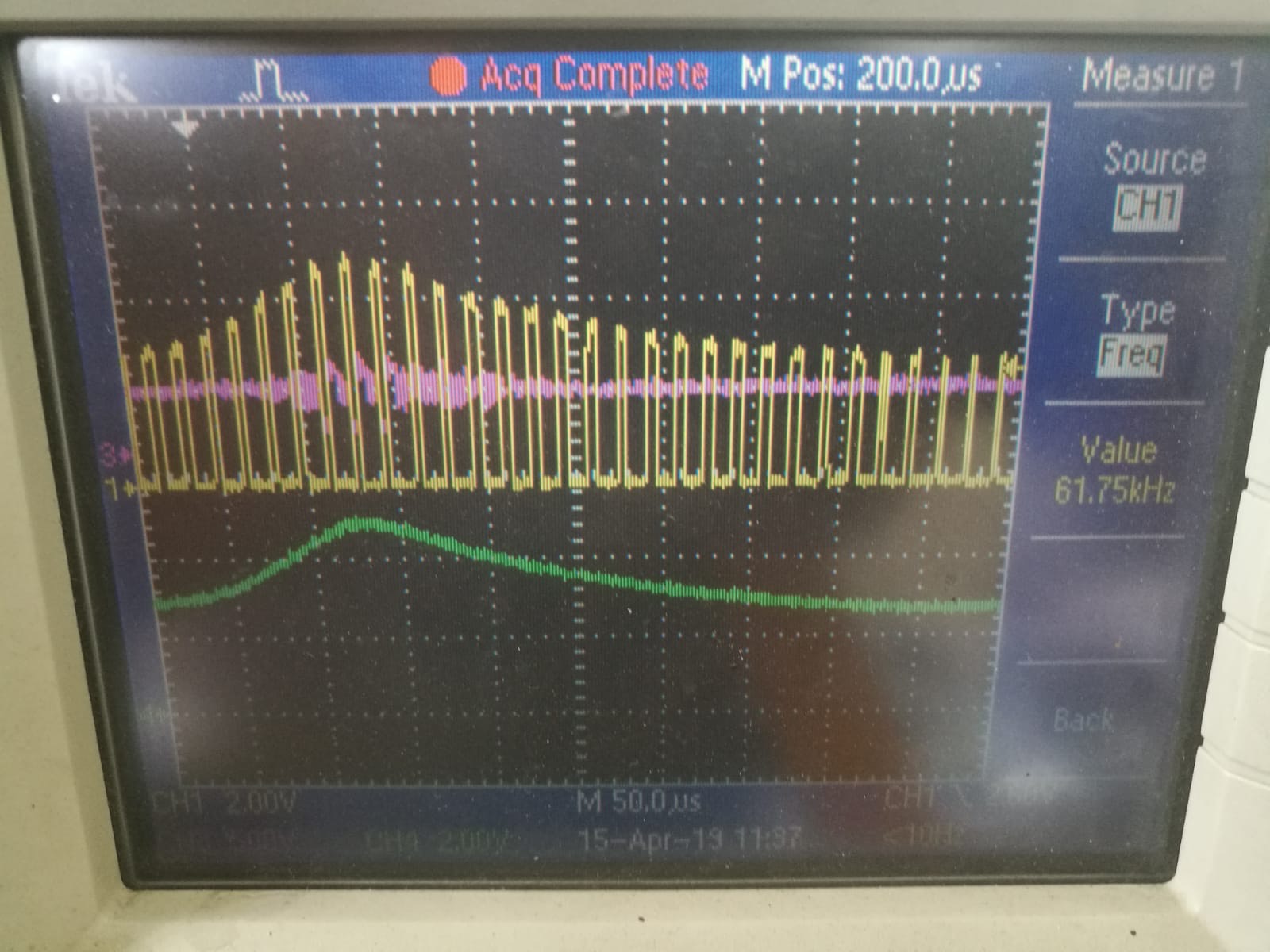

    谢谢。 对我来说、光耦合器看起来不错。 是否可以将 Comp 更改为50k 电阻并重试? 您能否在示波器上显示2到3个周期的 VDS?
    Youhao
    您好、Youhao、
    我们更改了 Ccomp (47pf)>> 47k 电阻器。
    之后、范围为:
    紫色的一个是 TPS 的 VBP。
    黄色的是晶体管的 Vgs。
    Anil
    尊敬的 Anil:
    您是否将其从47k 更改为10k? 您是否能够测量电路的波特图?
    Youhao

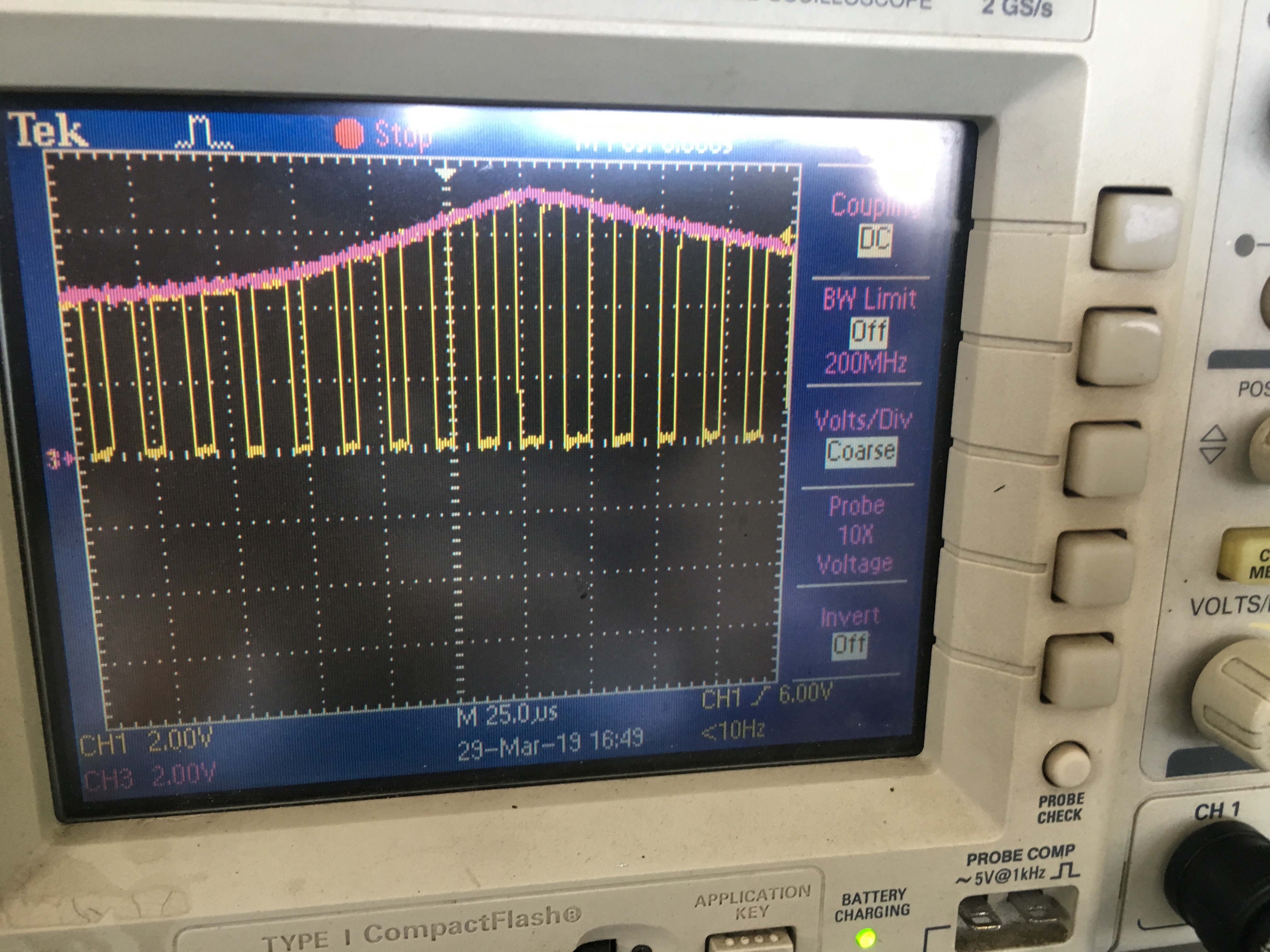

    您好、Youhao、
    我们对 VBP 很好奇。 在我们的电路板中:VBP 具有很大 的电压纹波(尽管 Vin 电压稳定)。
    因此、我们的栅极驱动电压 Vgs 脉冲电平变为低于4V。
    Anil
    尊敬的 Anil:
    您能否显示 VBP 的波形、MOSFET 的 VDS 以及栅极电压?
    Youhao

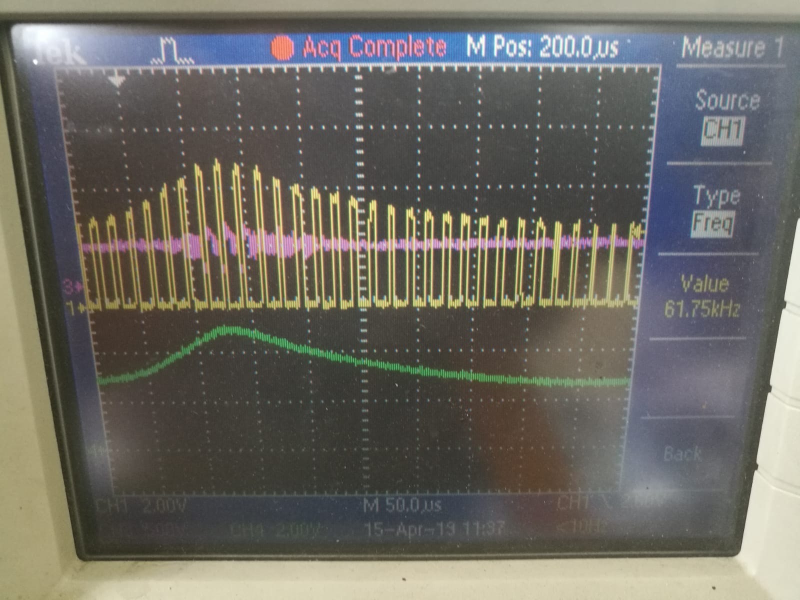

    您好、Youhao、
    波形。
    绿色是 Vgs。
    紫色表示 VDS。
    黄色表示 VBP。
    Anil

    尊敬的 Anil:
    很抱歉耽误你的时间。 我仍在出差另一周。 我查看了您的波形、看不到 VBP 上的"大波纹"。 此外、栅极驱动脉冲宽度非常窄、VDS 波形不显示实际开关。 切换时、VDS 应降至 GND。 是否在正确条件下测量了波形?
    Youhao
     您好、Youhao、
    感谢您在旅途中的回答。
    当我们检查时、您是对的。 这里是正确的波形。
    谢谢。

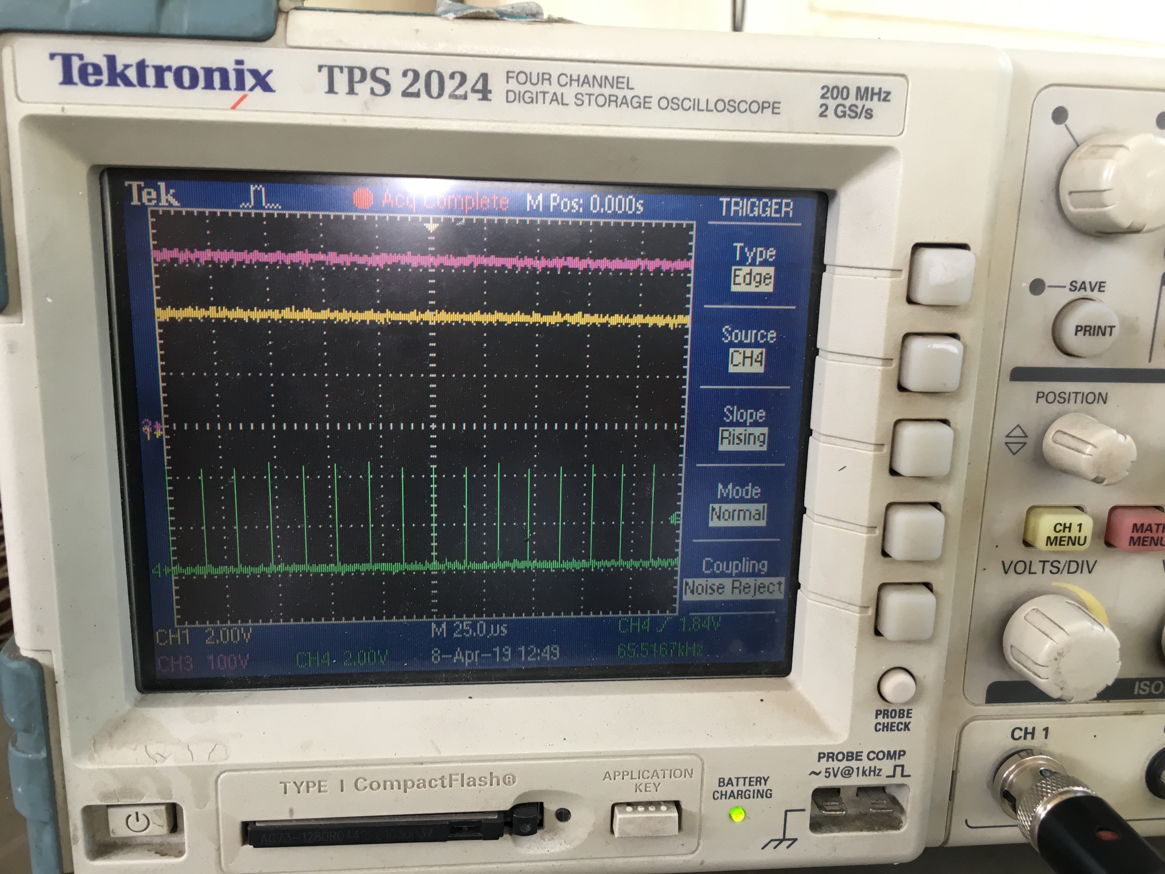

    Anil
    我猜绿色是 VBP、黄色 Vgs、但紫色是什么? 它不能是 VDS。
    如果我是对的、Vgs 遵循 VBP 且正确。 您还可以监控 VDD 引脚电压吗? 我想看看它是否具有与 VBP 相似的波形。
    顺便说一下,已经是深夜了,明天我将在路上,所以你可能要等到明天或次日才能看到我的答复。
    Youhao
    您好、Youhao、
    我无法监测 VDD、但我们确定它是稳定的、是14V。
    VBP 较低、Vgs 过低、无法驱动 MOSFET。
    Anil
    尊敬的 Anil:
    你只是把我弄糊涂了。 您可以监控 Vgs、但不能监控 VDD 引脚? 或者我误解了您? VDD 为 VBP 供电、并且有一个内部 LDO。 如果 VDD 发生变化、则可能导致 VBP 发生变化。 监控 VDD、以便我们可以查看根本原因是否来自 LDO 的输入引脚。
    Youhao
    您好、Youhao、
    我的意思是 VDD 是稳定的、恒定的、但我们没有图片。 VDD 引脚没有问题。
    Anil
    尊敬的 Anil:
    驱动器电压不是恒定的、因为为驱动器供电的 BP 电压是变化的。
    无论如何、您能否将 C_COM2短接(10nF?) 并查看电路是否变得稳定?
    Youhao
