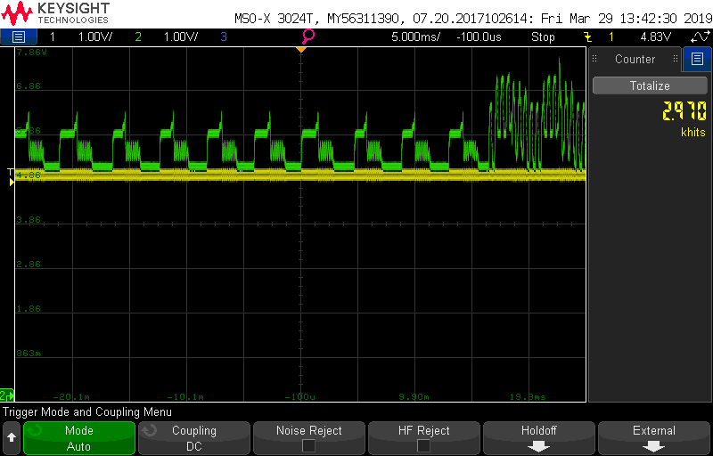

我们有两个用于测试无线电源的板。 让我们将它们称为"Board 1"和"Board 2"。
对于电路板1、无线电源按预期工作。

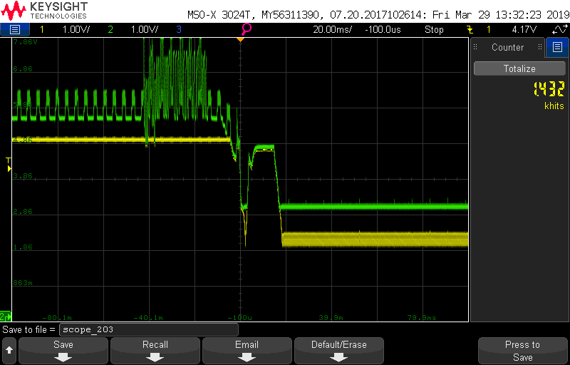

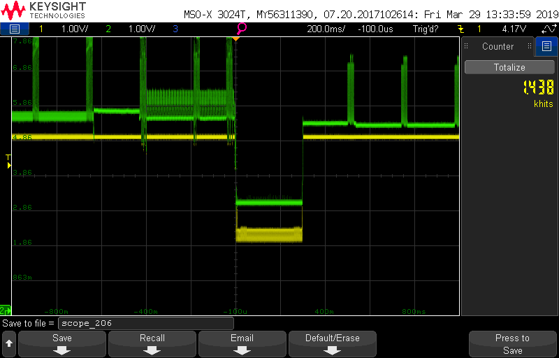

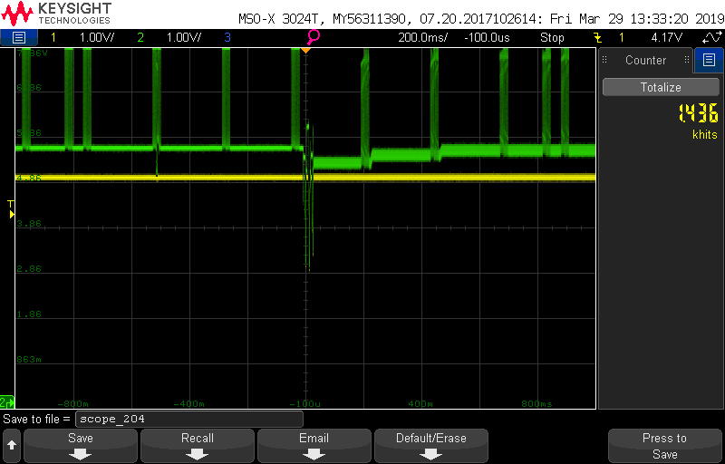

对于电路板2、无线电源在某些工作条件下工作正常、 但当电路处于"流模式"时、Vout 和 Vrect 上会出现严重的压降、导致"流模式"在启动后几秒钟内停止(可能是因为低于3.3V 的电压降会导致电路的某些部分复位)
在原始组装过程中未安装两个 ADC、这两个电路板之间的唯一主要区别是电路板2的两个 ADC 由返修组装车间安装。
两个电路板具有相同的标称 Cs (47+27+8.2nF)和 Cp 电容器、100kHz 时测得的电容为0.6Vpp、如下所示。 同样、下面列出的测量电感在100KHz 时为1.0Vpp、在安装在电路板上后测量。

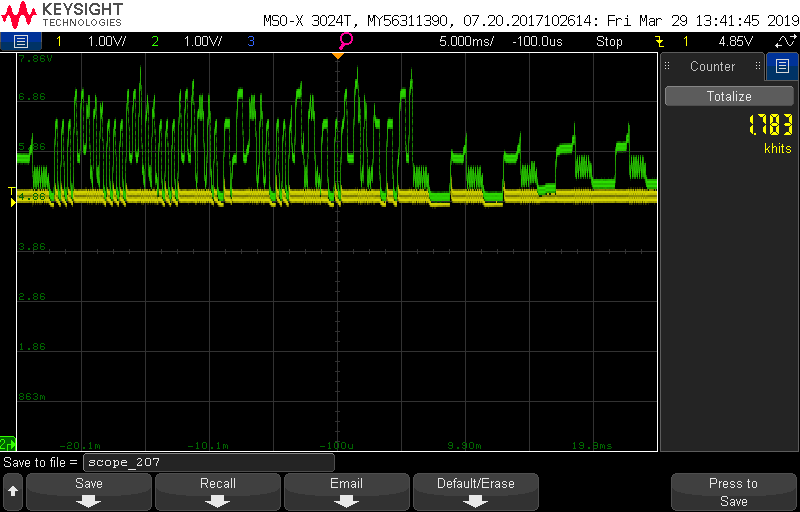

  • 无线电源在 Vout 和 Vrect 上具有严重的压降
  • 两个 ADC
  • CS = 76.8nF (43.9+25.0+7.9) 0603 (标称值47+27+8.2nF)
  • CP = 951pF (899+52) 0603 (标称值910+51pF)
  • 线圈= 26.0uH、(标称值27uH、PN: WR2230-26M8-G)
电路板1的平均功耗为~700至800mW、我们计划在周一使用电流探头测量动态电流。 我们估计 ADC 的总功耗增加了~80mW、但我们计划在周一测量电路板2的功耗。
 下面的 BQ51003原理图 。 以黄色突出显示的值是用于此测试的值。 线圈位于 H1和 H2处。
示波器捕获下面板2上的压降。
CH1 (黄色)=输出电压
CH2 (绿色)=垂直
电路板2 -示例1
电路板2 - 示例2
电路板2 - 示例2 -放大
电路板2 - 示例3
下面是板1的捕获。 不存在严重的压降。
电路板1 -示例1
电路板1 -示例2

    在电路板2 (BAD)上、Vout 和 RECT 看起来同时下降、这可能是输出过载。 一个很好的测试点是 ILIM (G1)。 这是输出电流的样本、用于指示压降期间的负载电流。
    观察第一个示波器捕获板2 -示例1,脉冲可能是通信数据包,但如果每30mS,则脉冲应该是每250ms 一次,然后单元在目标位置设置工作电压时遇到困难。

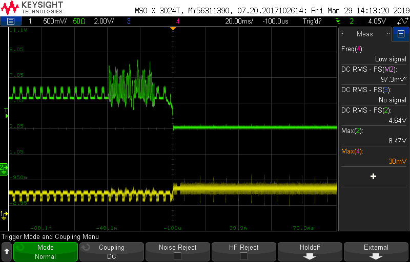

    感谢您的回答。 我实际上在周五测量了 ILIM、但我不确定如何将测量的电压转换为电流。 此外、ILIM 电压远小于我所期望的值。 下面是压降期间的 ILIM 示例(绿色= Vrect、黄色= ILIM、G1)。 这是否表示过载?
    最好知道、每30ms 传输一次数据包表明单元在设置工作电压时遇到困难。 这种困难的原因是什么? 它只是负载的较大变化、还是可以是其他变化? 是否有稳定工作电压的推荐方法? 额外的电容? 还有事吗?
    您好、Mark
    感谢示波器捕获。 电流镜(比率)大约为1至262、这将为您提供一些输出电流测量。
    在 ISET 引脚上可以看到噪声突发或负载突发。
    但是、这里的时基看起来像是20ms、数据包快于30ms、系统的噪声是多少?
    导致单元保持在30ms 模式的原因是 RECT 处的电压未达到目标值。 或线圈位置。 此 RECT 设置在无负载的情况下完成。

    我已经取得了一些进展、但系统仍然存在问题。 有一点帮助的一个变化是将其中一个直流/直流转换器的模式更改为低噪声模式。
    您认为我们在 Vrect 上看到的噪声(4/1帖子中的示波器捕获)是否会导致通信问题? 如果是、您对如何降低此噪声有什么建议吗? 您发现了哪些技术来解决噪声或负载突发问题?
    我们没有电池、BQ51003必须始终支持电路的电源需求。
    我们的一些想法是:
    1.在输出电压上添加铁氧体磁珠和电容、以减少反馈到无线电源电路的系统噪声(或负载突发)
    2.在 ILIM 接地端添加一个电容以抑制电流脉冲。
    标记
