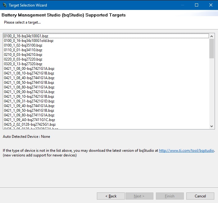

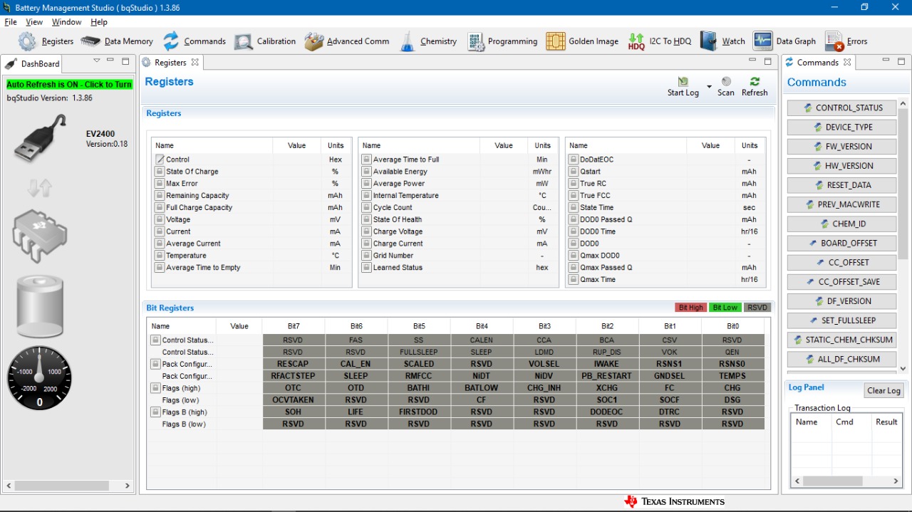

我目前正在进行我的最后一个项目。 我们打算将 BQ34Z100-G1用于铅酸电池的电池管理系统、因此我们购买了 BQ34Z100EVM 和 EV2400来了解如何配置它。 几天前、这两种方法都很好。 自动检测工作正常、它可以测量电压但不正确、然后我们进行了电压和电流校准、校准成功、因为测量的电压准确。 然后、我们进入了学习周期。 我们使用的是 Panasonic LC-V127R2NA1 (12V、7.2Ah)、学习周期运行良好。 在我选择化学 ID 之前,我们完成了所有这些步骤,因此默认情况下,它仍然是3系列(12V)锂离子电池。
今天下午发生了一些糟糕的事情。 我们尝试从铅酸转为锂离子、只是为了确保 SoC 计算正确、因为铅酸和锂离子的行为不同。 我们将 HT 锂离子 ICR18650T (3.7V,220mAh)与实际电压11.57V 串联使用。在 BAT 端口插入电池后,所有 LED 指示灯都将亮起(不只是闪烁), bqStudio 中的测量电压为0mV、未测量 SoC。 我们尝试重新安装 bqStudio (1.3.86版本),安装 FW 更新,我们还使用三台不同的 PC (所有 PC 都运行 Windows 10)。 三台不同 PC 上的 bqStudio 未检测到 EVM (自动检测设备:无)并显示相同的信息。

    LDO 未开启。 REG25应该为稳定的2.5伏。 这看起来是一个与原理图相关的问题。 请根据我们的参考 EVM 原理图检查您的原理图。 确保跳线设置正确、并且为输入端供电。
    最终我们更换了 IC 并解决了问题、但感谢您的回答。
