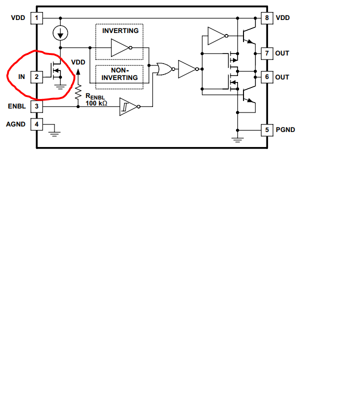

大家好、
在 UCC27322数据表中、最大输入电压为6V 或 VDD+0.3V。 如果 VDD 设置为12V、则最大输入电压应为12.3V。 则最大输入电压为6V 或12.3V。 我对最大输入电压有点困惑。 它是6V 还是12.3V? 影响最大电压的因素。
    您好、Lenna、
    很长时间,很高兴听到你的声音!! 感谢您不断帮助推广我们的驾驶员、这是来自 HPD 的 Mamadou。
    UCC2732x 系列利用 MOS 类型的输入结构来缓冲从输入级到功率 MOSFET 栅极的 PWM 信号、如下所示。 这意味着输入级的额定电压高达 VDD 电源、不会损坏(绝对最大值为16V)、因为 IN 引脚本质上是 N 沟道 FET 的栅极。
    对于您的情况、您使用的电源电压范围高达12V、因此输入电压 Vin 为12.3V 是限制。
    6V 绝对最大额定值适用于需要5V VDD 来驱动逻辑 FET 的情况、没有理由施加8V PWM 信号、因此应将 PWM 信号限制在<6V。
    总之、对于6V 至 VDD >16V 之间的 VDD 电源范围、允许的最大输入电压范围不应超过 VDD+0.3V。
     对于 VDD 电源范围介于 VDD<6V 之间的情况、允许的最大输入电压范围不应超过6V。
    如果您有其他问题、请告知我们。
    如果我向您提出了问题、请单击绿色按钮告知我们。
    谢谢。
    -Mamadou
