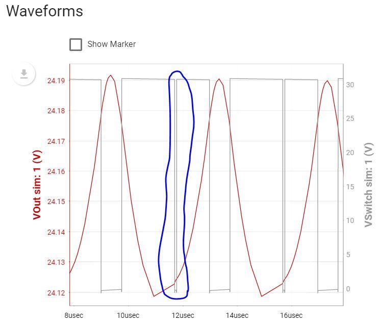

WEBENCH 在下面提供了一个波形。
参数:VIN=31、Vout = 24V、Iout = 5A、FSW= 500kHz
但我认为这是异常的、因为关闭时间很短。
这是正常的吗? 当我将输出电压更改为12V 时、没有短暂的关断时间。
您能为我解释一下这个波形吗?

    这看起来像是次谐波振荡、当占空比高且电感值小时、该振荡通常会出现。 如果您共享 Webench 设计或发送 Webench 原理图的屏幕截图、以便我可以设置类似的设计、我可以告诉您更多信息。
    此致、Robert

    您好、梅森、
    很抱歉、您的问题转弯缓慢。 我已经检查了您的原理图并计算出、应该有一个5.6uH 电感器和24V 输出的次谐波振荡、而不应该有12V 输出的次谐波振荡。  基本而言,每个周期中流经电感器的电流的下降斜率对于器件的内部斜率补偿来说太大,无法防止次谐波振荡。  输出为12V 时、下降斜率较小、占空比低于0.5、因此没有次谐波振荡。
    为了防止电路中的次谐波振荡、请使用10uH 或更高的电感器。 降额时、应至少使用额定电感1.3uH。  请注意、输出电容的数量不会阻止这种类型的次谐波振荡、从而使电感器成为您的固定器件。
    此致、Robert

    该次谐波振荡 CAB 是导致热问题的原因?
    您好、梅森、
    由小电感和次谐波振荡引起的非常大的纹波电流会导致大于预期的功率损耗和相关的发热。
