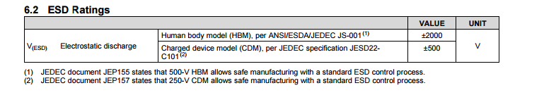

您好:
    请确认 TPS51124RGET 器件的 ESD 保护等级(我看到其他芯片具有此参数)、数据表中未显示相关参数。 谢谢!
    我将检查此信息、并在我收到信息后随您更新。 谢谢!
    Hao
    您好:
    有任何更新? 谢谢!
    抱歉、尚未... 这是一个很旧的器件、很难找到它的资质认证信息...
    Hao
    很抱歉耽误了很长时间、但最后我得到了以下信息、
    HBM 2500V
    CDM 1500V
    Hao
    非常感谢!
