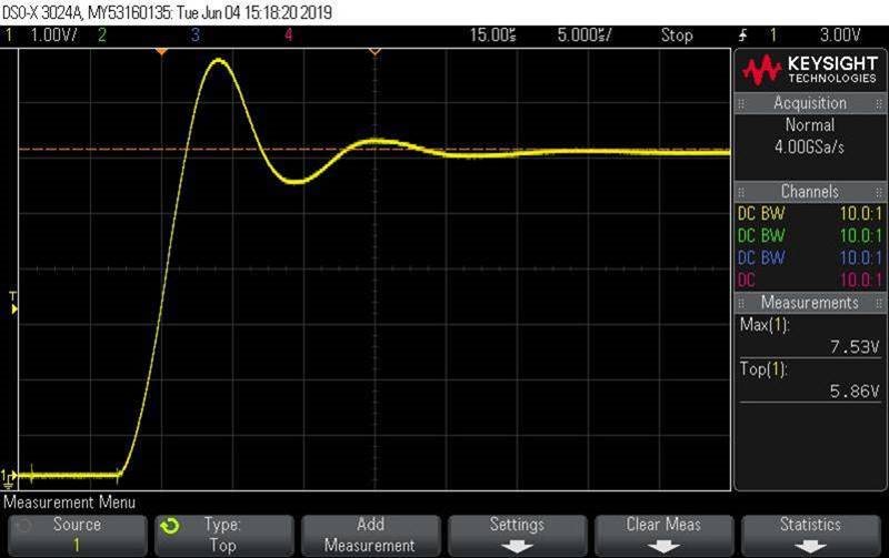

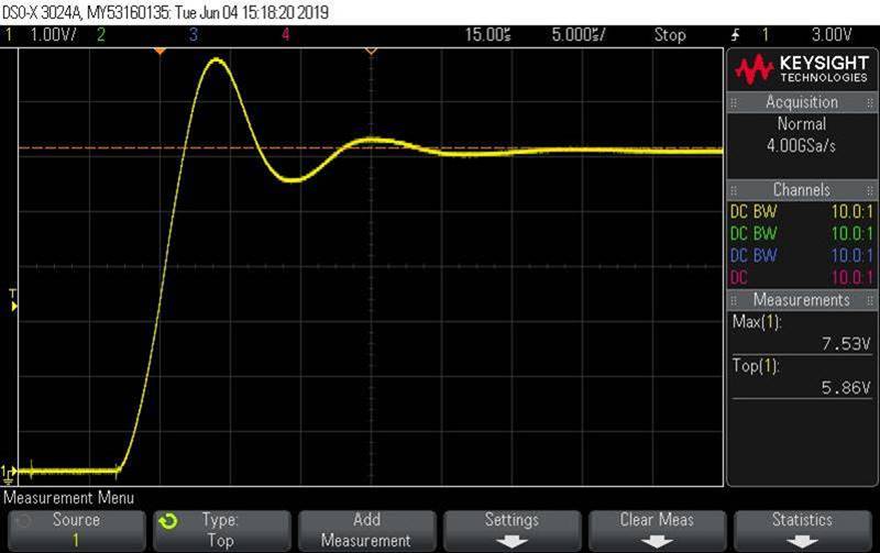

我们使用具有5.8V/6A 输出的直流电源作为连接到 USB 输入的输入电源、下面是 USB 输入电压(黄色)和输入电流(粉色)的测试波形。  如下图所示 1、有一个最大过冲 7.53V 对于上电转换期间的电压、您有什么问题吗? 它是否触发 USB 输入 OVP?

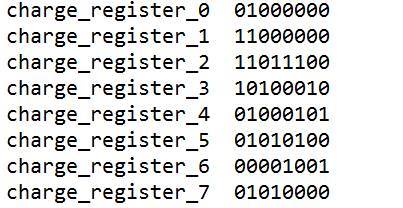

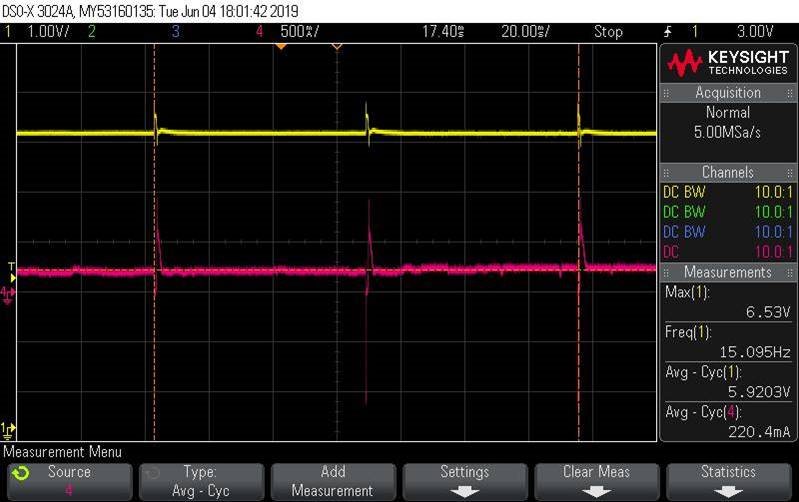

然后、在静态状态下、我们发现 USB 输入电压和输入电流的波形异常、如下面的图2所示。 我们发现、充电器 IC 从直流电源和 V400m 系统电源(SYS)的电源消耗持续电流~0.23A、但它会停止电池充电。 但是、 包括 USB 输入和电池在内的所有寄存器显示正常且充电被启用、 如下所示:CHARGE_REGISTER_0~7。
电池电压为~3.2V、容量为~0%
您能否解释一下此充电器 IC 发生了什么情况? 这是正常操作吗? 谢谢!

    USB OVP 阈值为6.3V 至6.7V。  您的输入线路看起来具有很高的电感、当充电器尝试开启时会导致过冲。  USB OVP 抗尖峰脉冲时间大约为64ms。  您可以重复上述操作、但包括 SW 节点吗?   此外、您能否通过测试以下内容进行确认:
    1. 禁用充电或
    2. 将 USB 引脚上的电容从1.0uF 增加到4.7uF
    3. 将输入电流降低至100mA。
    Jeff

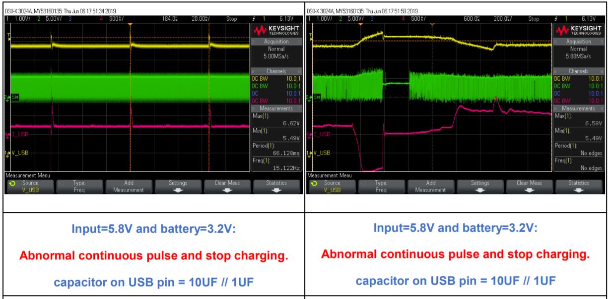

    BQ24160 USB 输入具有更多的测试波形(附件)、输入电压与直流电源不同。
    只有在输入=5.8V 且电池=3.2V (容量=~0%)时才会发生异常连续脉冲和停止充电问题。
    您能否解释行为、根本原因并提供解决方案? 感谢您的支持!

    Sam、
    从右侧的图中可以看出、由于存在负输入电流且 IC 正在切换、IC 似乎处于升压回模式、即充电器降压转换器作为升压转换器以反向工作。  当输入电压达到 OVP 时、充电器达到 OVP、停止充电并重复此过程。  此行为不会损坏充电器 、但不会充电。  反向升压电路可防止大多数升压回路情况、但显然不会阻止这种情况。  升压条件是输入、电池电压、电池阻抗和 输入电压阻抗的函数。   顺便说一下、您 是否使用了真实的电池或电池仿真器?  我怀疑真实电池不会出现此问题。
    基于此 IC 的强制 CCM 架构、存在升压风险。  数据表中提到的反向升压电路在所有情况下都无法完全防止升压。   我将询问我的设计团队是否有缓解方法。

    客户正在使用真实电池进行测试,并想知道 为什么寄存器不显示 USB 输入 OVP?
    Sam Ting
    Sam、
    输入 OVP 事件短于抗尖峰脉冲时间、因此不会报告为故障。

    这是我们以前从未见过的一个新情况。  在完全相同的测试条件下、是否发生在多个 IC 上或仅1个 IC 上?  如果仅为1、则该器件的反向升压预防电路可能发生故障。  遗憾的是、该电路未在测试仪上进行闭环测试。  如果是多个、则这是一个新案例、我将修改数据表。
    Jeff
    尊敬的 Jeff:
    客户测试了6块电路板、在完全相同的测试条件下、在多个 IC 上完全可以测试。
