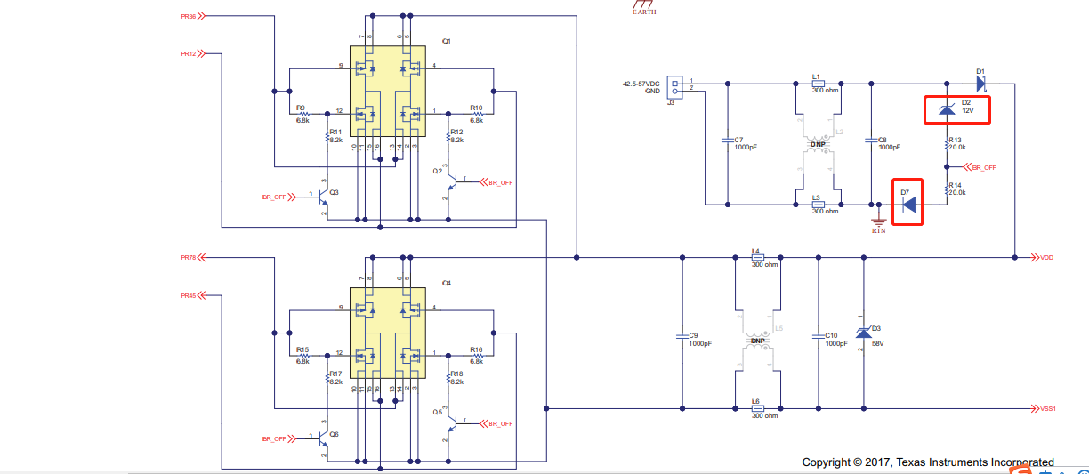

您能在图中指出 D2和 D7的作用吗?
TPS2372-4EVM-006评估模块:在 推荐的原理图中;
    您好、Boer、
    D2是一款齐纳二极管、用于将电压降低到足以使 BR_OFF 信号不超过 BJT 基极上的最大电压。
    D7二极管用于防止电流从 RTN 流出、并在使用 PoE 输入且适配器输入断开时关闭 FET 电桥。
    Tom Amlee
    PoE PD 应用工程师
    BR_OFF 电压的接地端为 RTN、Q2的接地端为 VSS1。
    下面是一个问题、想要回答;谢谢
    您好、Boer、
    我是该 EVM 的设计人员。 我发现分压器有一条通过 BR_OFF 的泄漏路径、这会影响 PSE 连接时的检测。 二极管会阻止该电流、以便 PSE 能够成功进行检测。 该电路板在检测时使用 SIFOS 测试设备进行了测试并通过测试。 谢谢!
