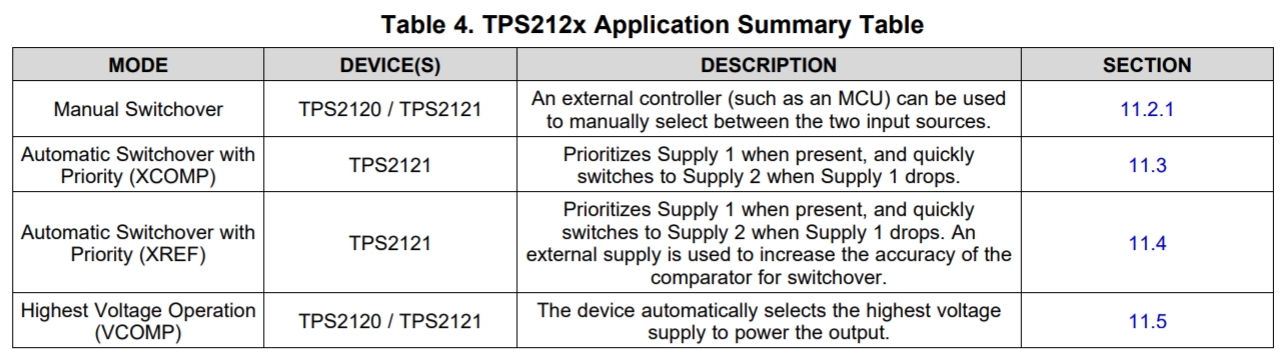

我的客户希望通过 TPS2121实现以下功能、但他需要5us 的快速切换时间。
1.12V 待机模式将是第一个斜升电源、因此输出将是12V 待机模式。
2.然后12V 主电源将打开、电源多路复用器需要从12V 待机切换到12V 主电源、切换时间快至5us。
XREF 模式能否满足要求?
IN1为12V 主电压、IN2为12V 待机电压、启动时 CP2 =外部 Vref > PR1 (来自12V 主电压的分压器)、输出来自 IN2。
当12V 主电源斜升至 CP2 =外部 Vref < PR1时、输出从 IN2转换为 IN1。 这是否会实现5us 的快速切换?
您能否推荐以下任何模式以轻松满足要求?
谢谢。
    您好、用户:
    感谢您与 E2E 联系!
    是的、XCOMP 或 XREF 配置将满足您所述的要求。 我建议配置与第27页的方框图相似的器件、但是将一个电阻分压器连接到 CP2引脚、而不是连接到外部电压源。
    如果您看一下第18页的真值表、您可以看到待机电压轨(IN2)将在它开始上升时作为输出。  当 CP2 =外部 Vref < PR1时、器件将切换到主电源轨(IN1)、如您所述。
    如果您有任何疑问、请告诉我!
